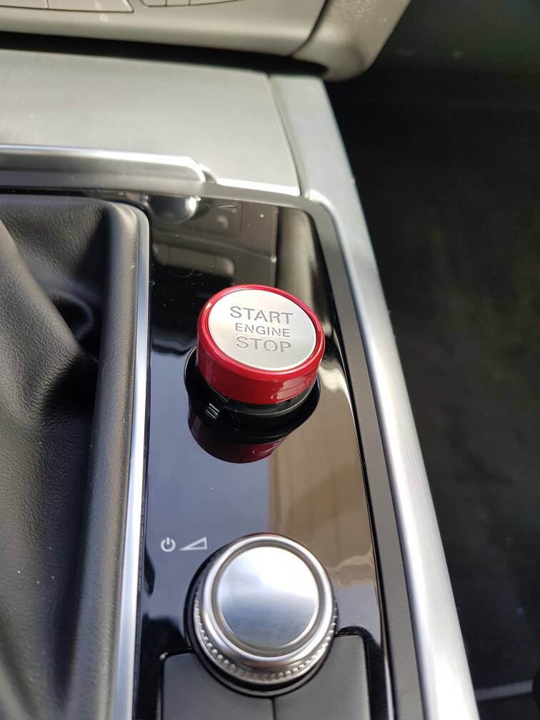

ce5af712fd627bfb4afc33101ba9d0ce.jpg voila il faut tirer la ou j'ai mid ma main ça se declipse tout seul a moitié
Envoyé de mon SM-G935F en utilisant Tapatalk
d4536d121d961cc72e7d5cf1fb8baa8e.jpg ensuite passez les doigts en dessous et poussez vers le haut le bouton start stop et le debrancher
dbf8995ff5da362038d7a83b7d513aa8.jpg puis brancher le nouveau bouton
7b76685fc65d9390d222b8b9d95d0c78.jpg et le reclipser bien droit pour terminer . Voila la ref du bouton rouge si certains sont intéressés 4g1905217d .
