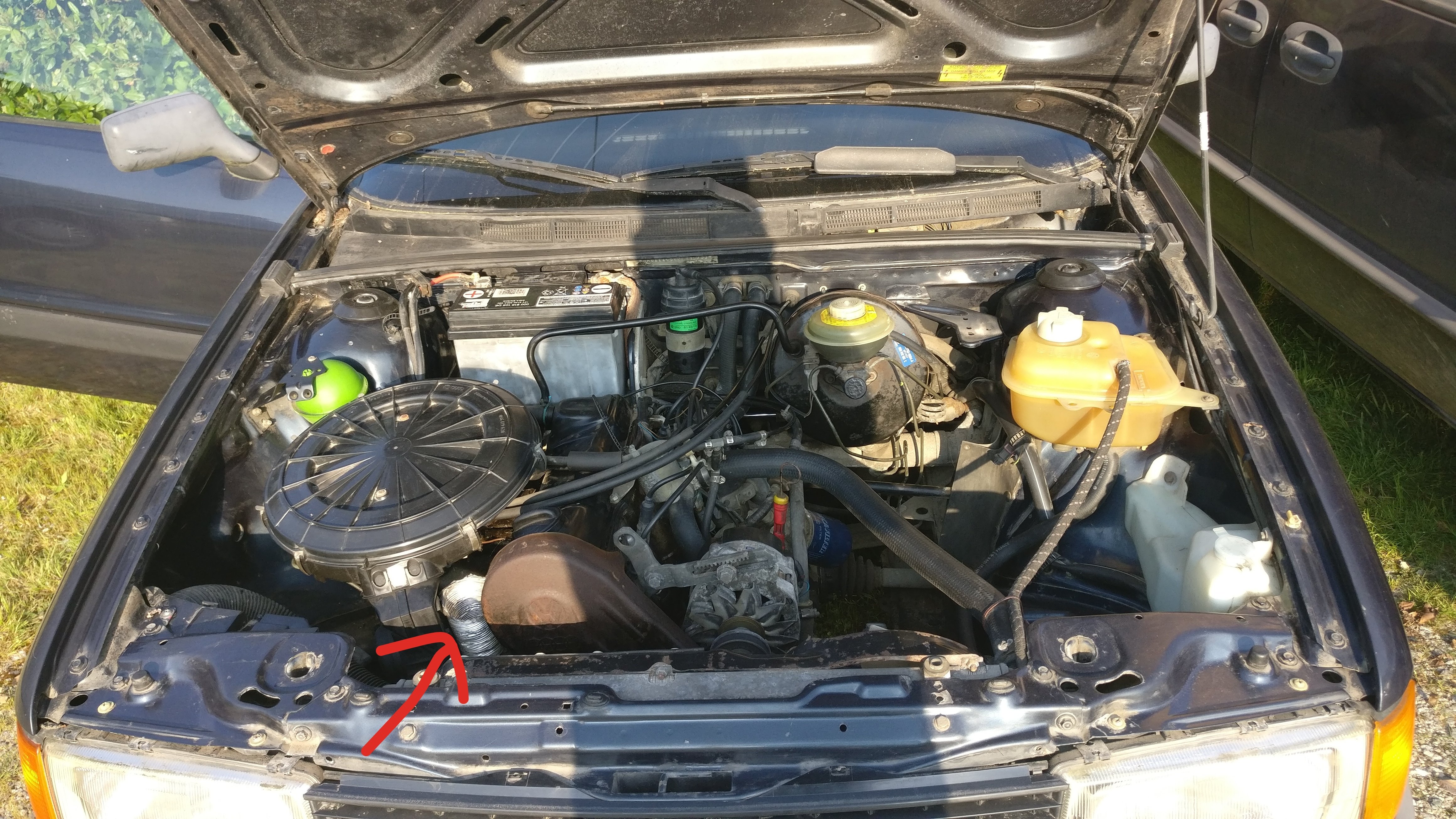

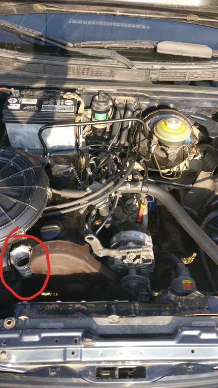

Par contre j'ai une question, j'ai un tuyau qui sort a l'air libre juste devant le filtre a air du carbu. Il sort de la culasse et n'est branché a rien, je trouve ca bizarre mais je ne m'y connais pas assez pour savour ou il doit aller (ni même a quoi il sert.
Je vous poste les photos dudit tuyau si quelqu'un peut m'eclairé la dessus je le remercie d'avance

C'est comme les golf 1, faut que ce tuyau soit relié à une dérivation du pot d'échappement.
Il prend l'air pour aider au démarrage pendant l'hiver... En général tu as un clapet pour choisir "air chaud/air froid" qui se trouve près de la boite à air !
D'accord je vais regarder ça, le clapet est manuel? Je veux dire si on arrive en hiver il faut ouvrir le capot et tourner le clapet?
Merci en tout cas
Cela veut dire que le morceau de tuyau qui dépasse n'est pas d'origine alors?

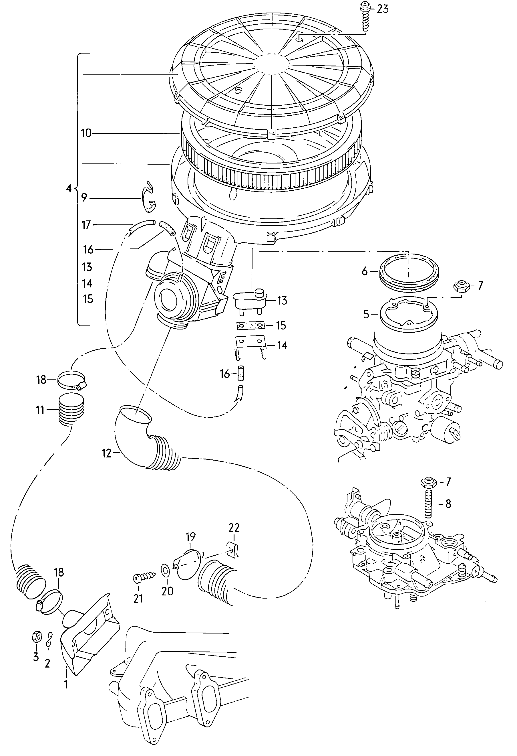

Ca veut dire qu'il a été cassé, comme la plupart l'ont été... Tu connais ETKA en ligne ?
http://fr.realoem.me/Audi/RDW
Tu devrais avoir une illustration de ton moteur et où va ce tuyau !
:AP-Smiles_170:
Non je ne connaissais pas! C'est génial merci beaucoup, j'ai trouvé cette photo la, pour moi le tuyau serait le n°11
Merci beaucoup @phoenix-dr ce site va me faciliter les choses
Tu vois c'est une dérivation depuis l'échappement.
