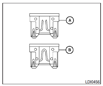

Je n'ai plus la position du fusible, c'est un 10A je crois, tu verras de suite qu'il est grillé. Mais inutile de le changer tant que tu n'as pas remplacé le boîtier papillon (sous la vanne egr) dont l'électronique doit baigner dans l'huile, provoquant le court circuit.
:coucou:
Que ce soit dans le compartiment moteur ou dans l'habitacle, il y a un tableau de correspondance des fusibles avec l'indication de leur emplacement. Tu dois donc pouvoir le fusible correspondant rapidement...
Quant à savoir comment on voit qu'un fusible est HS, c'est simple, le filament au centre est coupé ;) comme sur le dessin À = HS / B = OK
Si tu ne sais pas où il peut être, moteur coupé, tu les enlèves un par un, avec le risque de perdre qqs réglages (ex. : heure de l'horloge, station de radio ou je ne sais quoi du style...)

Bonjour à vous,
Tout d'abord encore merci pour votre aide très précieuse. J'ai changé le fusible et elle a démarré au quart de tour :icon_biggrin: . J'aurai une au deux petites questions encore (je sais j'abuse, mais c'est pas tous les jours que j'ai une équipe d'expert à mon écoute :bien: )

Ah j'oubliais, cela pourrait peut être servir à quelqu'un qui un jour pourrait se retrouver dans la même galère que moi, voir la photo jointe, le fusible qui correspond à la vanne papillon, est le petit rouge (10A) derrière le relais numéro 458 (voir flèche rouge). Mon erreur venait de là, je pensais que la dite flèche indiquait ce relais, comme quoi, lorsqu'on est stressé, on n'est pas au top de ses capacités :mur:.
J'avais oublié la photo :marcelpoire:
Étonnant que ce fusible empêche le démarrage, mais soit. Sur la mienne ça ne provoquait que l'affichage d'un voyant au TDB.
