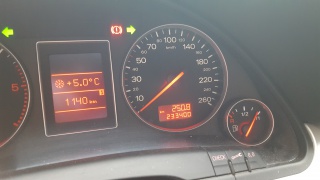

Bizarre moi en 235/45/17 j'arrivé à 1200 et 1400 km avec un plein en roulant à 100km/h au régulateur.
pour ma part je fais jamais 1200 km a 100 au regulateur c'est fastidieux!!!c'est sur que j'arriverais peut etre a atteindre cette autonomie
je roule plutot a130 140
et je fais des petits trajets ville, ou 40 kms d'autoroute
mais avant j'etais en 205 55 16 et le kilometrage parcouru etait plus important
alors oui, y a un soucis!!! tazzcam je doute pas, mais la prevision c'est tres aleatoire, !! encore plus avec mon 1.8t!!!!lol
