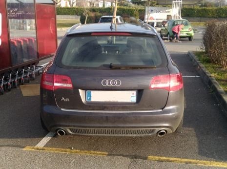

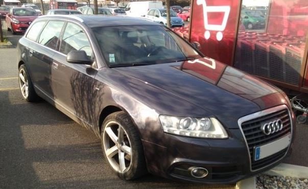

A l'origine, cette voiture est équipée de jante en 205/60/R16. L'ancien propriétaire à monté du 245/40/18. Jusque là, pas de pb.
Mais, l'ET des jantes provoque un débord légèrement positif. Vu de l'arrière, ça donne le look RS6 ! :-)
Savez-vous quel ET je dois mettre pour revenir sur un visuel "classique" ?
En 16, l'ET = 35
En 18, l'ET = 29
Merci pour votre aide
A bientôt !
D'origine c'est 7,5 x 16 ET 35 sur un modele de jante mais ET 45 sur l'autre.
En 18' les jantes font 8.0 de large et l'ET varie selon les modeles entre 43 et 48.
Donc effectivement avec ton ET 29 ça doit ressortir plus que d'origine.

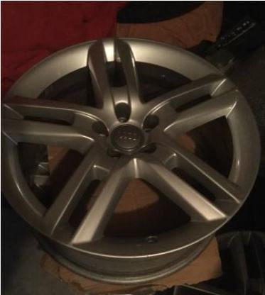

OK, j'ai bien compris. Les jantes actuellement monté sont d'origine AUDI en 8,5.
J'ai trouvé d'autres jantes en 8,5 mais de 19'' avec un ET 45. J'en déduis que si les jantes en 18'' voient leur ET varier de 43 à 48, du 45 en 19'' devrait passer.
Il s'agit de ce modèle (dont je ne connais pas le nom - si vous le possédez...)
