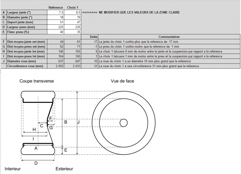

Donc si d'origine on a des jantes avec un ET 43 ou ET 45, est ce réellement contre-indiqué de monter des nouvelles en ET 47 ???
Et si on passe d'une taille de jante en 7,5j (18") à une taille en 8,5j (19"), il y a 1 pouce de plus (+2,54cm). Donc conserver à tout prix le meme ET d'une jante 7,5j à une autre en 8,5j il me semble que ça serait une erreur, puisqu'avec le même milieu de jante celle en 8,5j ressortira et rentrera bcp plus que la 7,5j... Je me trompe ???

Je t'ai fait un petit tableau pour que tu puisses voir l'incidence de passer de la monte d'rigine (225/40/18 ET51 et 7.5" de large) a une jante 19 avec la monte suivante:
235/35/18 ET47 8,5J
Je peux te faire d'autre simulations si tu le souhaites...

Et quand on lit ton tableau on doit comprendre quoi? Désolé je suis une buse :)
On dirait que ça veut dire que le choix 1 n'est pas compatible avec la roue d'origine?

C'est un tableau que j'ai fait sous Excel.
Les cases à remplir sont les cases blanches. Tout le reste est généré automatiquement (commentaires compris).
En gros dans la colonne "référence" tu mets les valeurs de la roue d'origine et dans la colonne "choix 1"tu mets les valeurs de la roue que tu comptes mettre a la place.
Ce qu'on voit c'est qu'avec ces valeurs, le choix 1 est tout a fait compatible. Les roues sortiront légèrement plus que l'origine ce qui n'est pas plus mal.
La circonférence de la roue reste dans une plage acceptable et le pneu laissera suffisamment de place pour l'amortisseur....

Alors que si je reprends tes calculs, voilà ce que ça donne ci-dessous ; forcément le compteur de vitesse et le GPS sont complètement faussées!
Jante d'origine 7.5j de 18" montée en 240/40
= 63,7cm de diamètre x 3.1415 (Pi)
= un tour de roue de 2,00m
Jante 8.5j de 19" montée en 235/35
= 64,7cm de diamètre x 3.1415 (Pi)
= un tour de roue de 2,03m
=>> Donc une différence de 3cm/tour de roue
= tolérance légale de +/-10% (+/- 2cm) déjà dépassée!
Donc si je me suis pas plantée dans mes calculs :
-> 10 tours de roue = distance parcourue d'environ 20m = 30cm d'écart par rapport à la roue d'origine,
-> 100 tours = 200m parcourus environs = 3m d'écart,
-> 1000 tours = 2km parcourus environs = 30m d'écart,
-> 10000 tours = 20km parcourus environs = 300m d'écart par rapport à la roue d'origine,
-> 100000 tours = 200km parcourus environs = 3km d'écart par rapport à la roue d'origine !!!
Tes calculs sont justes puisqu'ils correspondent à la dernière ligne du tableau. :D.
La différence de circonférence est acceptable puisque, même si ce n'est pas la meilleure correspondance(il faudrait du 255/30/19) c'est la monte que propose Audi quand on prend l'option jante en 19.

Curieux quand même ton 'acceptable' alors que c'est tout simplement illegal car non homologué par l'organisme qui certifie les montes de pneumatiques (TNPF).
Question posée sur un autre forum et réponse sans détour d'une concession Audi à son client : "un constructeur assume et homologue n'importe quelle monte, ce sera à lui ensuite d'assumer en cas de problème ; aucun contrôle technique ne refusera une monte non homologuée TNPF si cette monte est malgré tout une monte usine ou une 2e monte avec facture d'un concessionnaire.
Par contre, d'un point de vue tolérance 'acceptable', il y a le 225/35R19 (en 8,5j) qui est exactement du même diamètre de roue que la monte d'origine en 225/40R18 (en 7.5j). Mais là aussi sur les autres forums Audi, ils disent que seule une concession Audi pourrait se permettre de monter ça en 2e monte car au contrôle technique l'indice de charge (89) risquerait de pas passer pas au CT puisque la monte d'origine c'est du 91 ou 92 je crois.

Je viens de lire aussi que pour mon modèle de véhicule de 2014 c'est uniquement 225/40R18, et seulement depuis le modèle de fin 2014/2015 que la monte 19" est compatible.
Je vais garder mes 18pouces je pense, trop compliqué tout ça... :(
Tout est bon, sauf que 10% de 200 cm (2 m), ça fait 20 cm et non 2! ;)
Tu as tout à fait raison pour l'indice de charge. Je pense d'ailleurs que c'est la raison pour laquelle. Audi passe en 235/35 avec la monte en 19.
Ce que je voulais dire c'est que cette monte est bien homologuée pour la voiture puisqu'elle est disponible en option (ce qui n'a pas toujours été le cas).
Oui oui c'est mon tableau.
