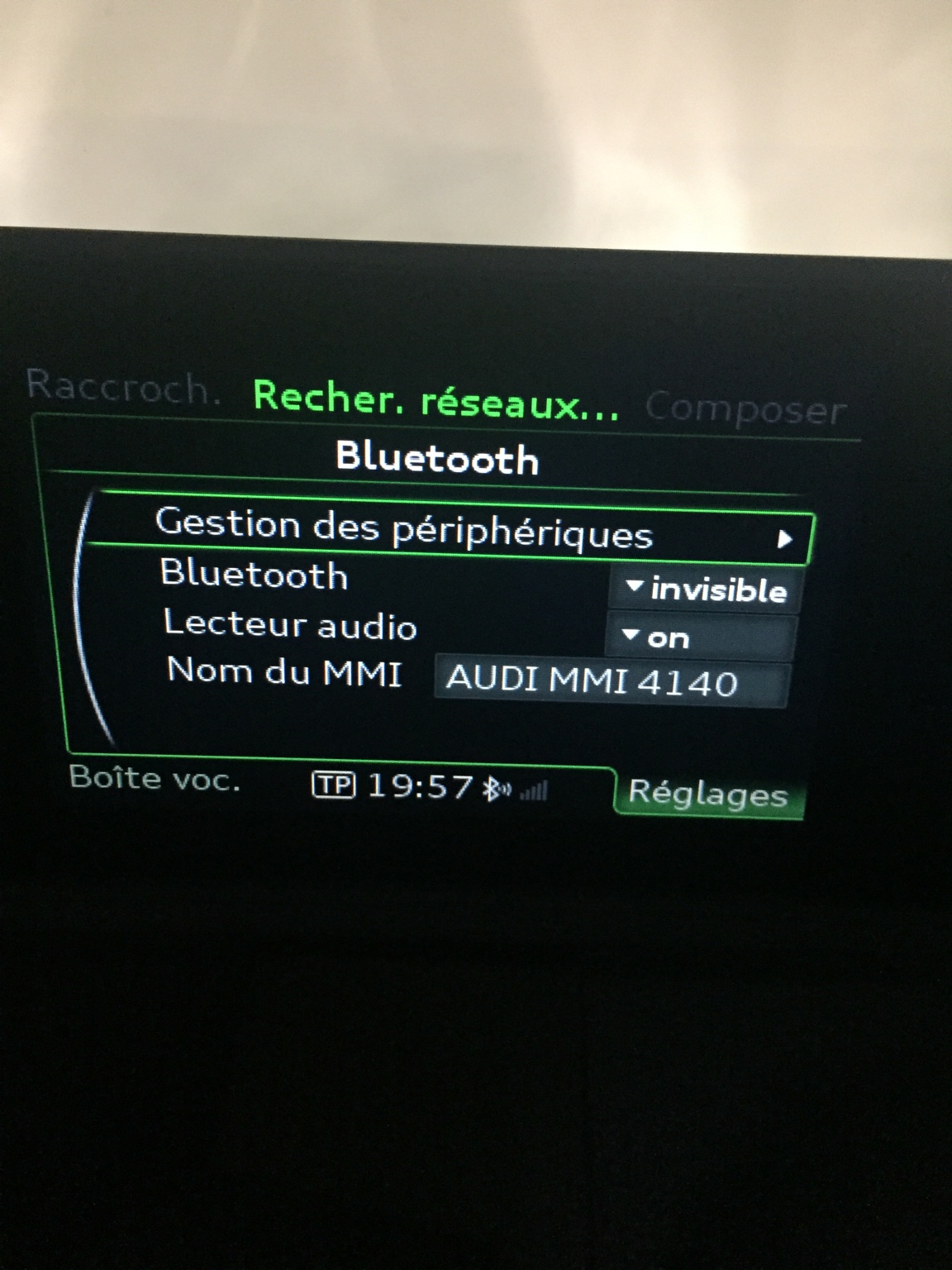

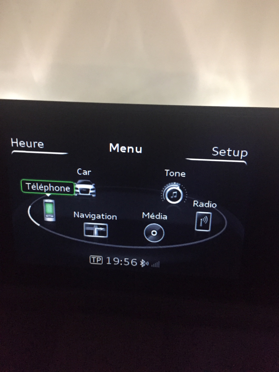

Bon, j'ai trouvé !
En premier il faut aller dans menu

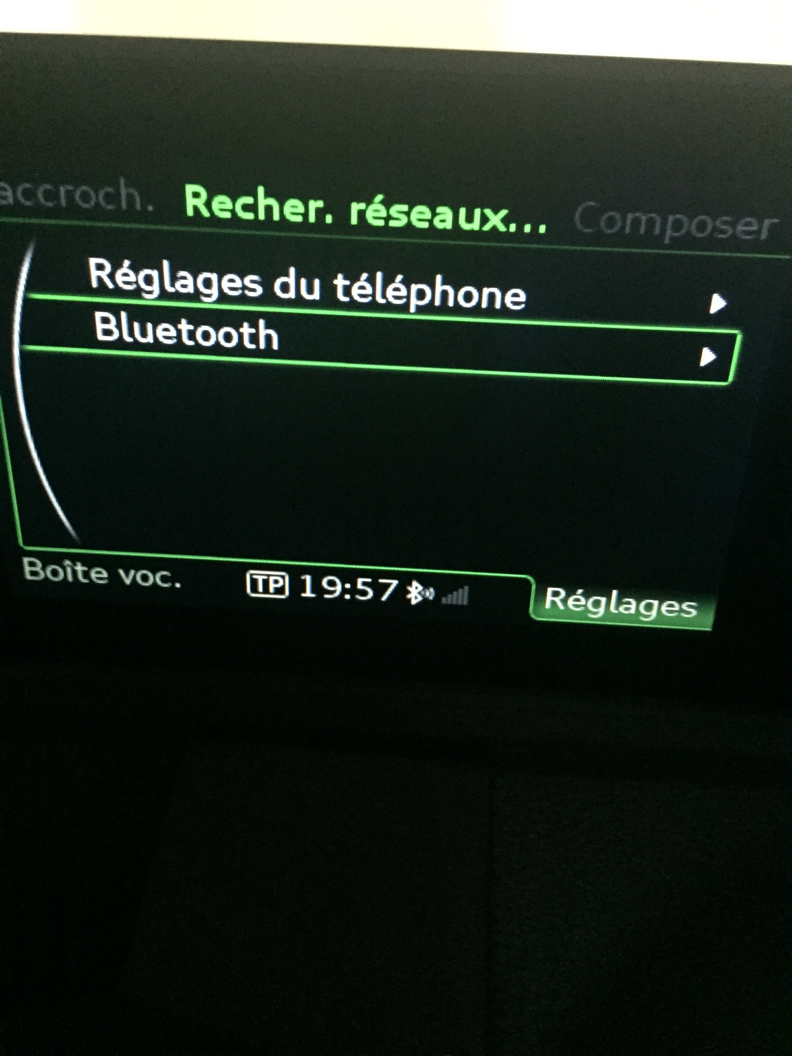

Ensuite téléphone et réglage (en bas à droite)
À partir de là, Bluetooth...

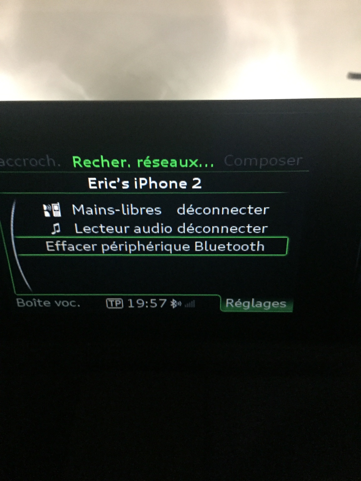

Puis gestion périphérique....
Puis le périphérique qu'on veut supprimer...
Et enfin supprimer périphérique....
Et voilà !!

Salut
j a fait ta manip a midi, je n ai que mon telephone qui apparait à ce stade ou tu montre,
cela tendrait a dire qu il n y a que le mien mais je suis sur que j en ai d autres cache je ne sais ou
j avais fait l essai avec un copain pour voir et dans l audi tu peux en avoir 5 mais il ne me les montrent pas les autres, je les avait vu quand mon potes a voulu mettre le sien ca m a montre les telephone en demandant d'en retirer un,
une fois celui choisi efface celui de mon pote a pris ca place,
on verra par la suite mais ce serait etonnant qu il n ait que le mien,
quand tu montre ton image tu n as pas les deux telephone en liaison bluetooth a ce moment la dans ton audi ? cela expliquerait que tu les vois tous les deux
bah cest pas grave je verrai si j ai raison si on en ajoute un dans quelques temps
je te tiendrais au jus
merci quand meme
Normalement à cet endroit tu es censé voir tous les téléphones déjà appairés. Ce sont les 2 seuls que j'ai connectés et là je n'avais que le mien de connecté. Si les 2 sont connectés en même temps, on a le choix de la priorité je pense.
Mais c'est bizarre que les téléphones enregistrés n'apparaissent pas dans ce menu... désolé
