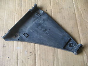

Regarde bien ici toutes les pièces de fixation : http://audi.7zap.com/fr/rdw/audi+a4+avant/a4/1998-218/8/807-807050/
Agrandis un peu l'image (touche ctrl + molette souris), cela pourra d'aider à comprendre comment forcer pour désolidariser les côtés.
Une photo ici de la pièce fixée à la caisse sur le côté :
