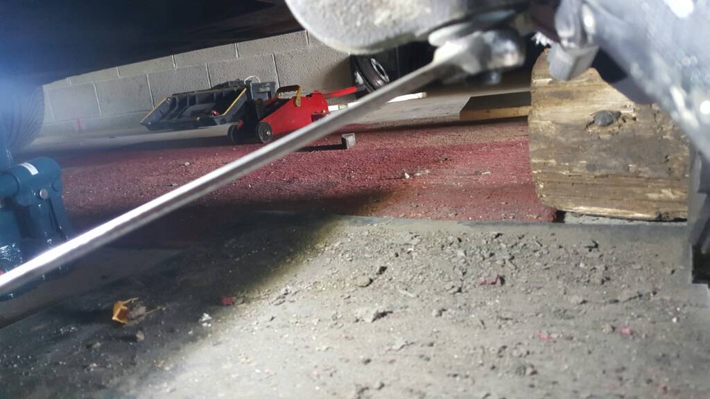

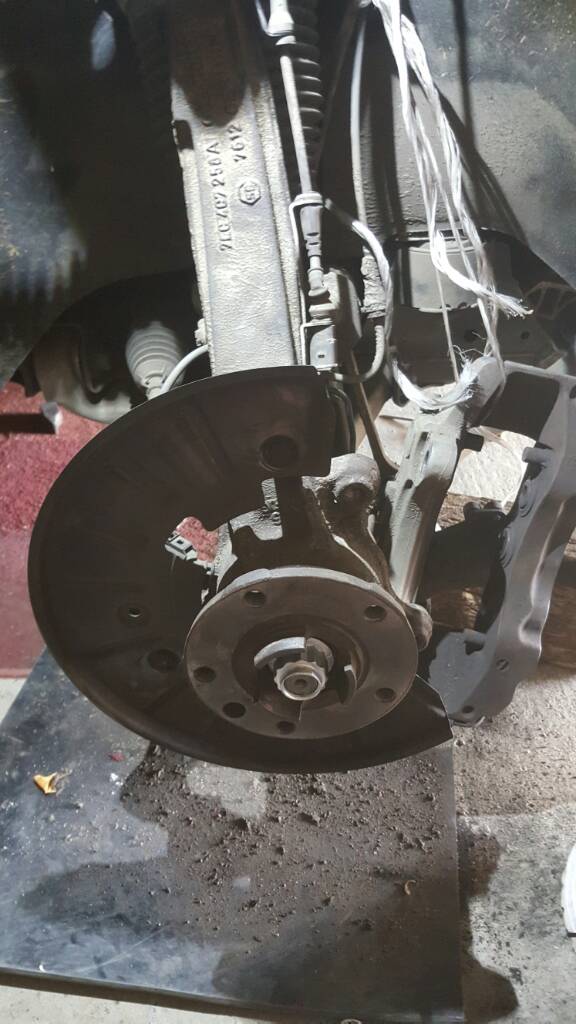

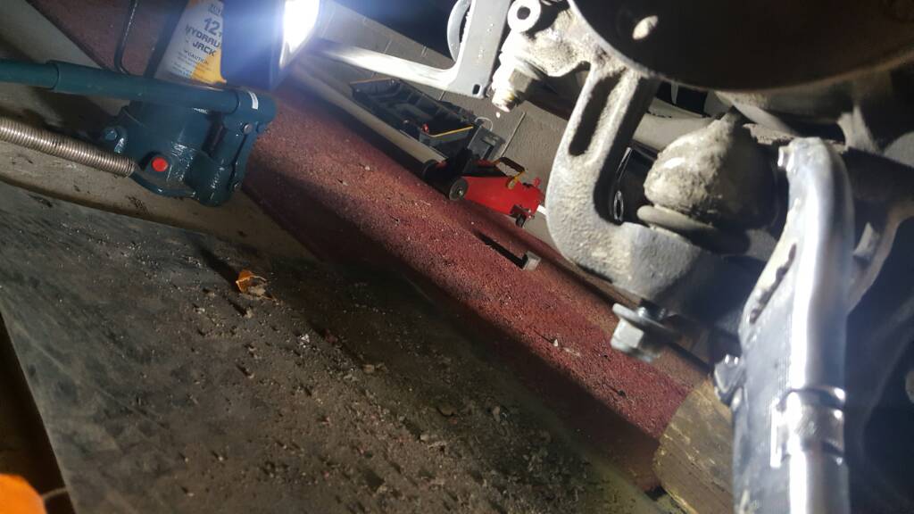

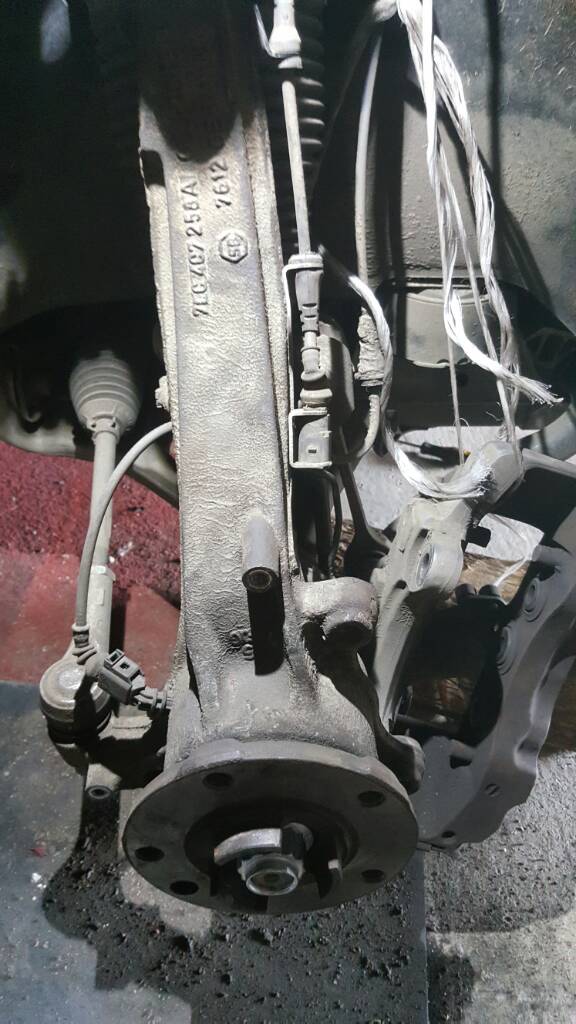

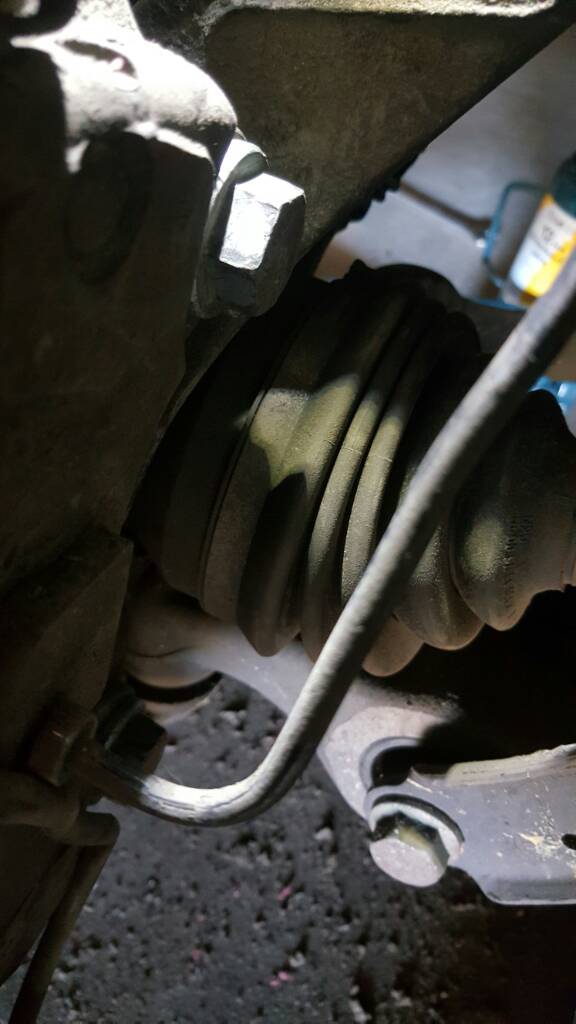

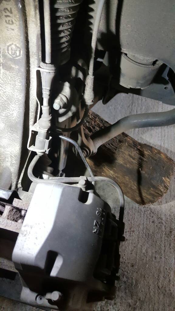

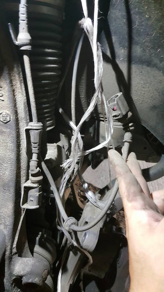

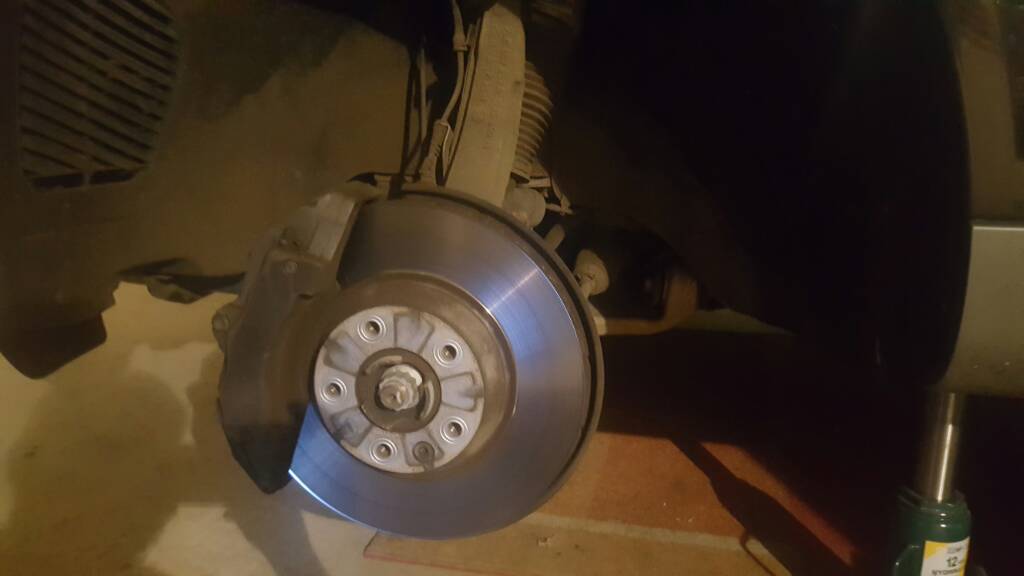

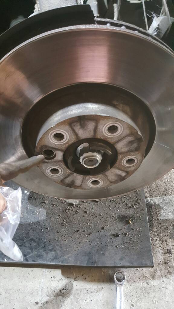

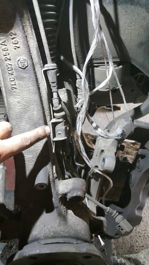

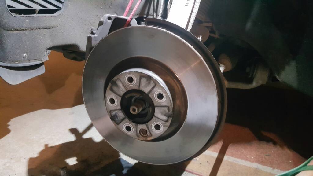

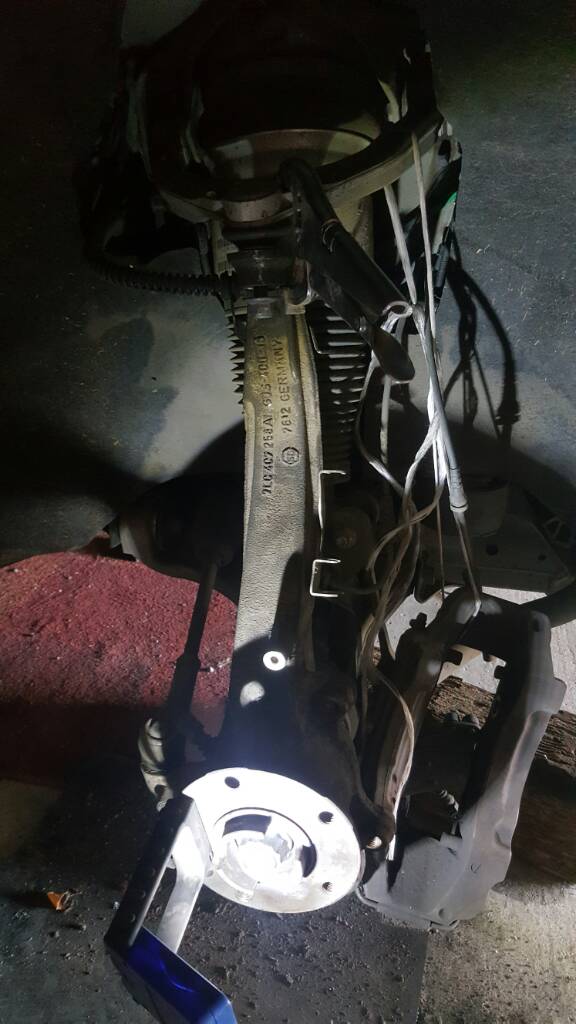

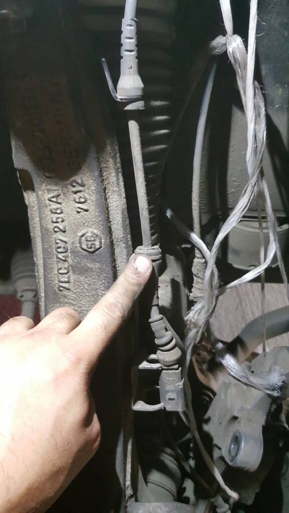

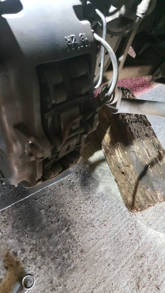

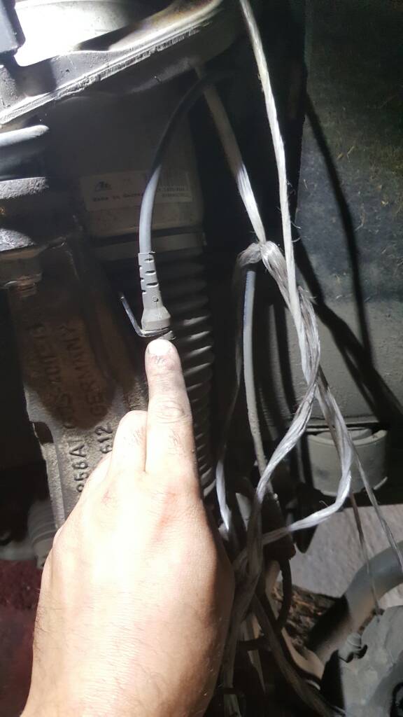

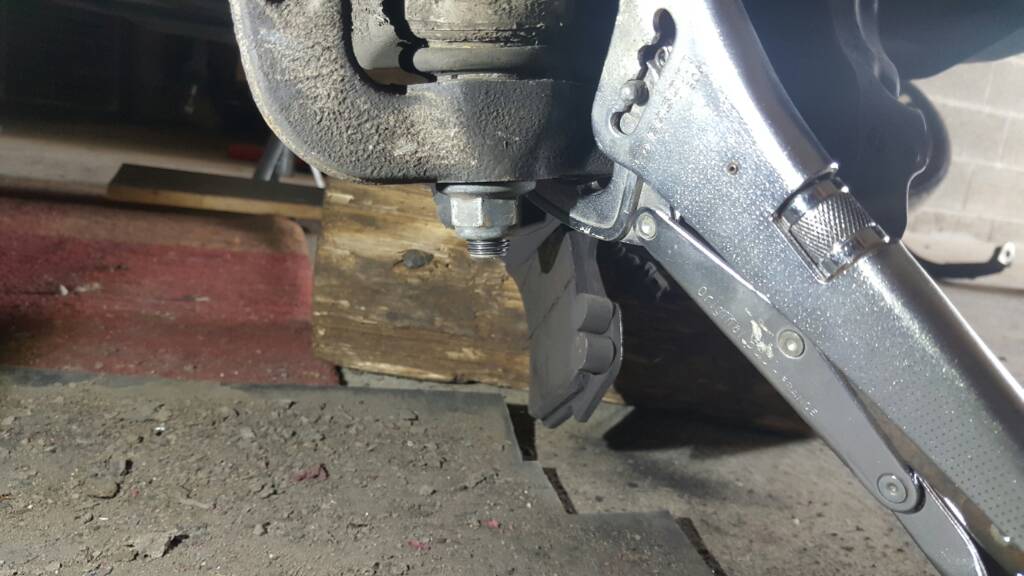

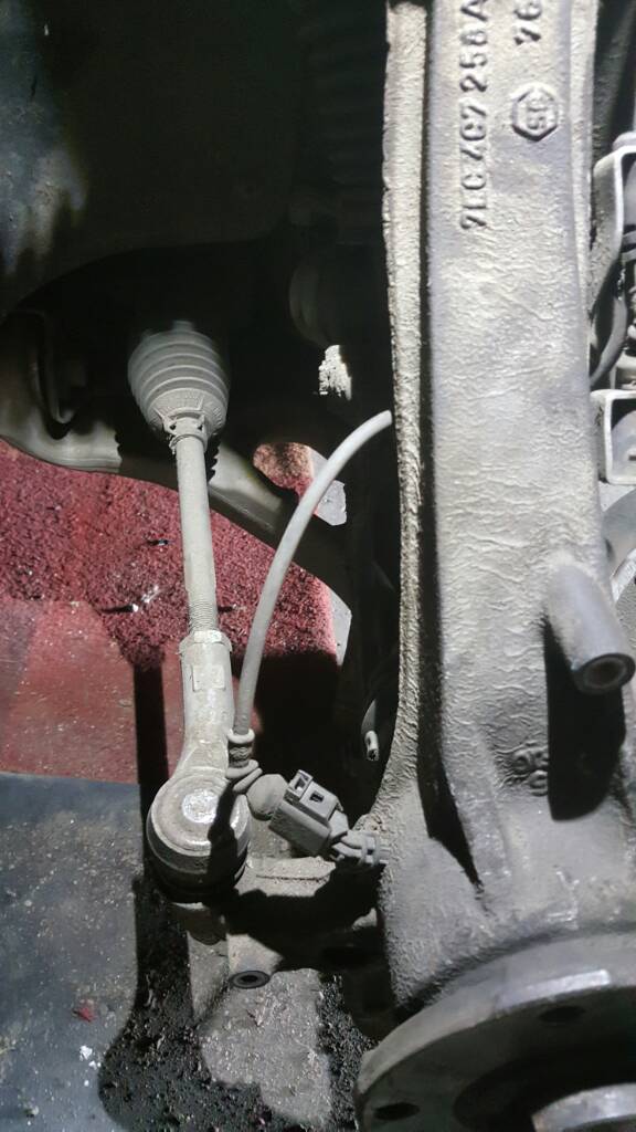

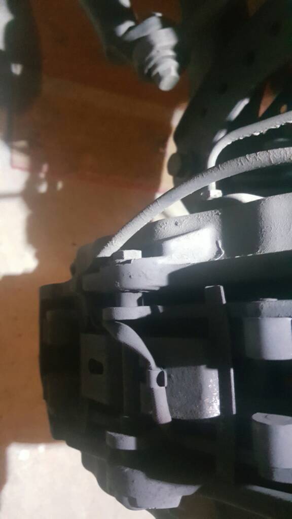

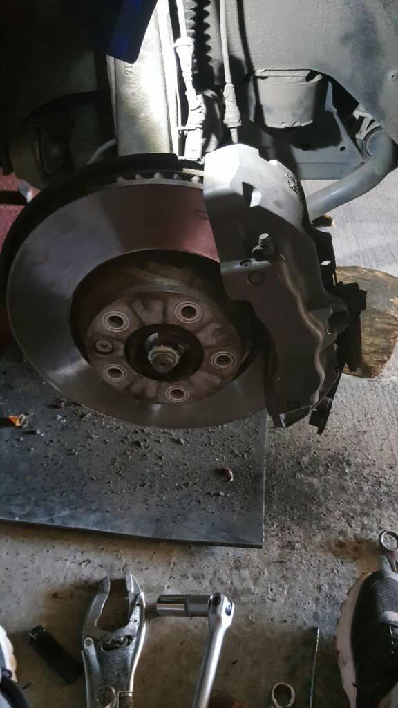

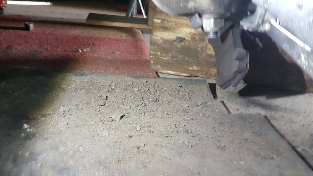

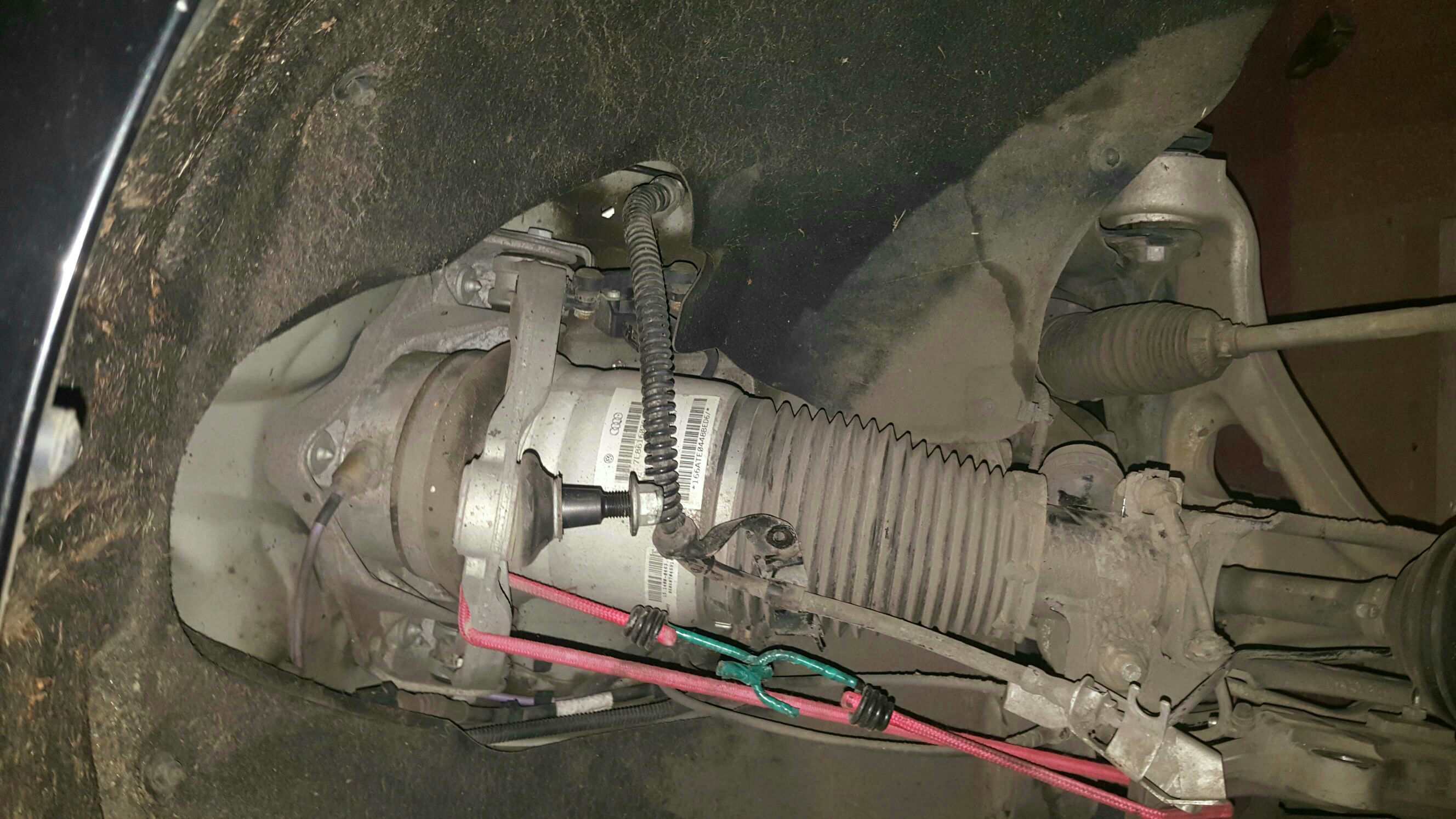

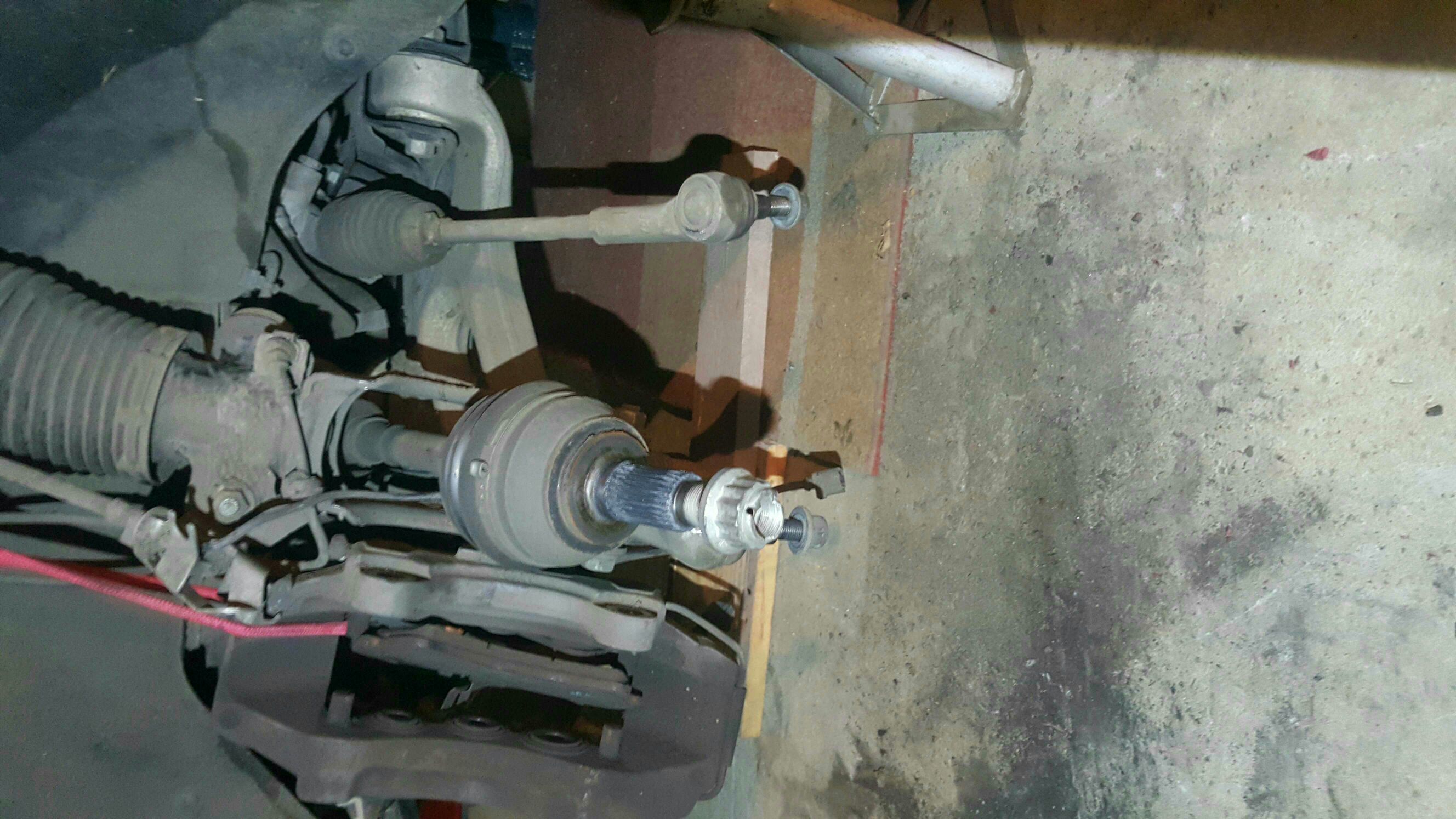

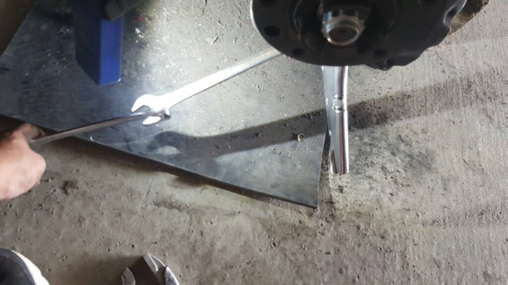

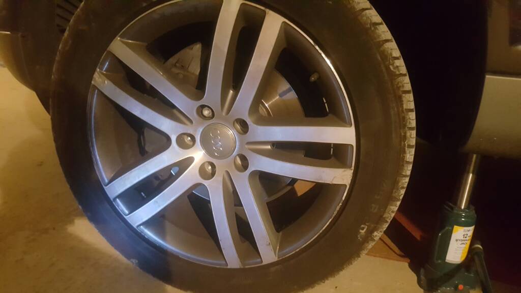

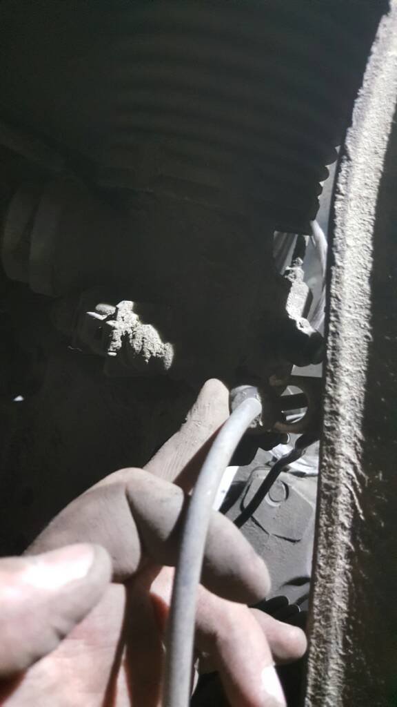

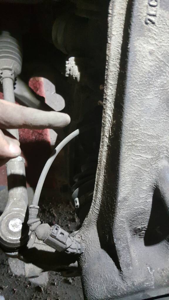

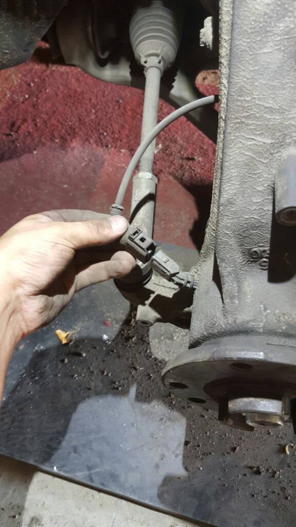

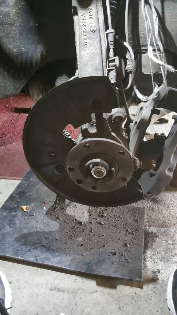

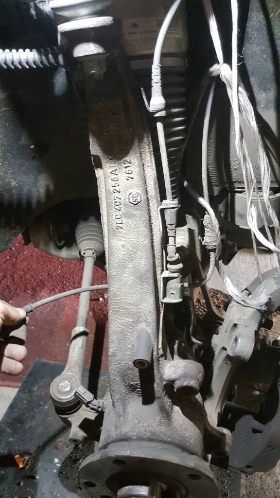

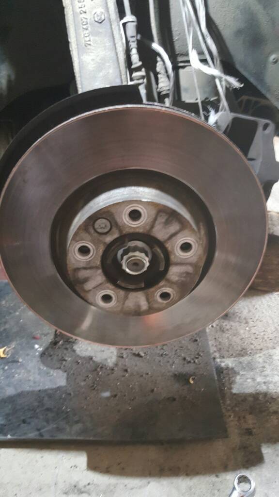

Je vien mettre deux trois photo si cela peut rendre service a dautre du demontage pour remplacement de roulement de roue
Pour ma part il ny avais que le passager mais je fait toujour par deux par precaution et par principe
Bon avec les main que javais je nai pas non plus prix des photo a toute les etape je vous met les photo qui sont defois plus parlante hesiter pas a me demmander au cas ou jai fait des photo sur le remplacement de la chaine de la boite de transfert et plaquette et disque av et ar 5003433450a0764e4836ac124fabc4fc.jpgca4888e47fe698a105a512dfebb32b9e.jpg48c00c78be6faf9937bf583054c50ea2.jpg5f8e870dcf439a227c2e05ba202afdcd.jpgdbcc3fafa3a8548ce26c94e966786d64.jpg1e177e3d455f76cc40eaf31f564d9427.jpg5349b7b1514fafcba0a53bbf52c1f41a.jpgb3a3e01ccf017ab2e32ec385eea7ef23.jpg

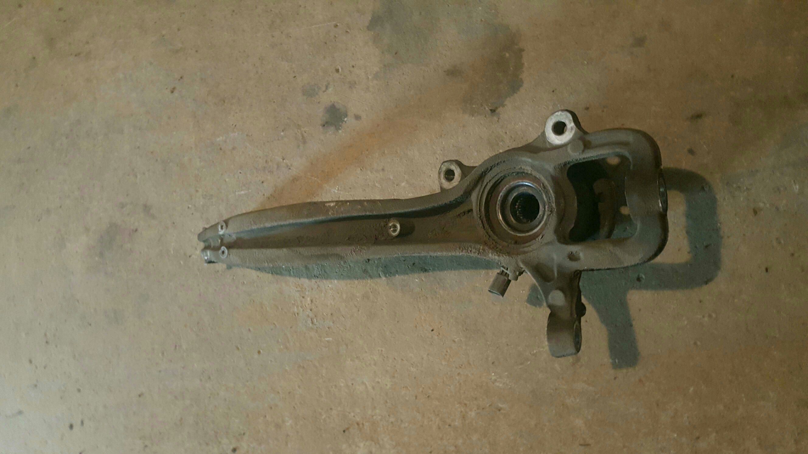

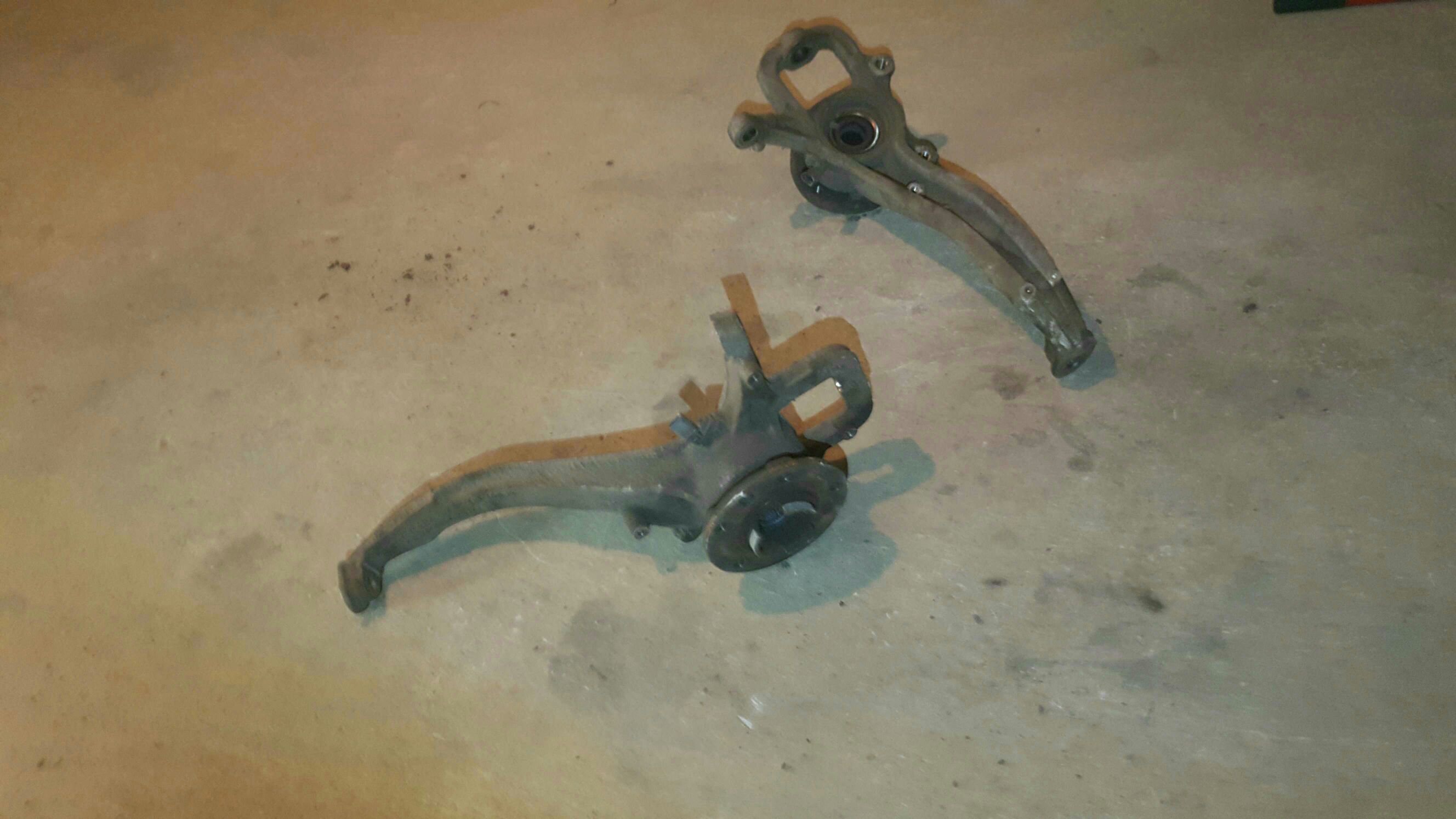

Il me reste a sortire les moyeux de sur les fuse a la presse mais com dab un bon magasinier ma comander que 1 roulement au lieux de deux vue que lon et vendredi forcement c lundi que je recevrais le 2 eme donc pour linsstant stand bye si sa peut servire

Jai remonter mes roulement a la presse
Attention pare contre au sens de montage du roulement car celui ci integre dans son joint la cible aiment du capteur abs si cette cible et abimer voyant abs et esp seront de la partie enfin pour ma part tout fonctione a merveille et plus de boite a ronron

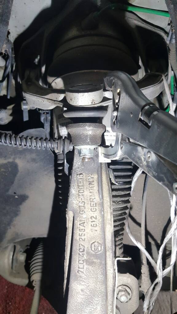

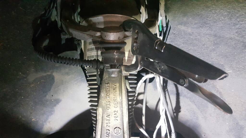

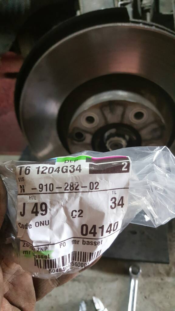

Voila voila concernan les rotule tournante jai utiliser un pince etaux je vous et aussi mis la ref des vis de disque de fixation de frein voila voila si vous avez des question n hesitez pas
