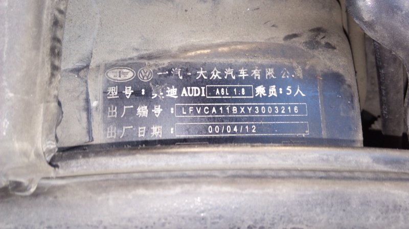

J'ai trouvé un premier modèle. Une A6 C5 donc, 1.8 125ch, boite mécanique de avril 2000. (donc une des premières A6 C5 chinoise) D'abord voiture d'Etat jusqu'en 2007, l'actuel proprio l'a acheté pour 150.000 Yuan (21.400 €) avec 40.000kilomètres. Aujourd'hui elle en a 441.000, et il l'a affiché à 16.000 Yuan (2.300€ quand même). Je me dis que pour avoir roulé autant, il a quand même dû suivre l'entretien, donc il doit faire gaffe tout ça tout ça.

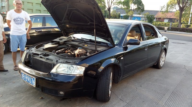

Je gare tranquillement ma ZX quand je vois une A6 arrivé, et c'est elle... vraiment belle, de plus près quelques petits détails mais pas grand chose. Par contre elle pu un peu l'essence, mais pas de fumée bleu ou blanche. Bon on démarre, je conduit on va passer prendre son père. Je lui demande sur l'odeur, il me répond qu'elle a pas roulé depuis 3 semaines, et qu'il vient seulement de faire 300 mètres. Bon on verra ça après.
L'intérieur de la voiture est assez usé, pas très propre, pas mal de poussière, voyant ABS et airbag allumé. Pour l'ABS ce serait le calculateur, le voyant airbag, ce serait l'airbag côté passager qui ferait des siennes. On verra plus tard aussi.
A la conduite on sent que la voiture tremblote un peu sur le train avant, pas la direction mais vraiment le train avant. Par la suite il me dit que si je veux faire une pointe sur l'autoroute y'a pas de problème, c'est une grosse voiture. Je ne vais pas m'y risquer lui dis-je je fais encore connaissance. Après quelques kilomètres on rejoint son père, et je les aide à charger 5 sac de 10 kilo de cacahuètes dans le coffre (c'est pas une blague). Quelle coffre immense d'ailleurs ! On fait un peu le tour de la bagnole, et il me montre en détail le pare choc avant, car il a été réparé après qu'il est percuté un semi remorque à basse vitesse... de nuit, car la remorque n'avait pas de lumière quand il freinait. Dans le même temps à l'arrière ça ne il n'y a plus d'odeur fortes d'essence. On continue l'essai.

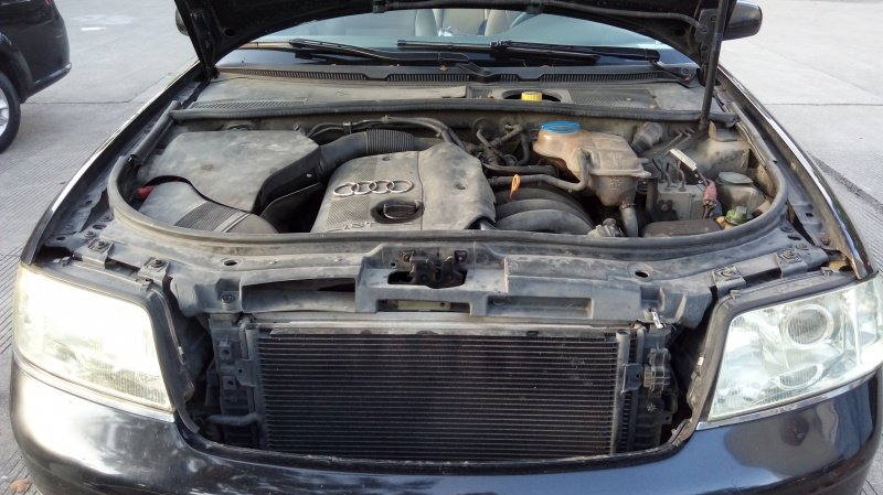

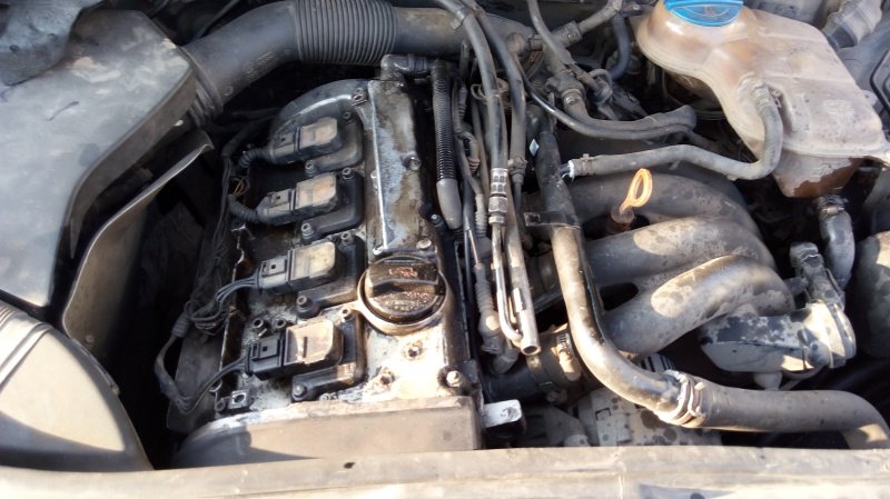

Bref une fois à l'arrête le gros problème est trouvé. Il y a de l'huile partout ! Bon au moins il a pas essayé de cacher ça en passant au karcher avant, mais bon. En mettant juste le contact y'a de l'huile qui s'échappe comme une fontaine, genre pistolet à eau, mais juste le contact et juste un peu, genre juste un tir de pistolet à eau. En démarrant, et en faisant tourner le moteur à différent régime, rien du tout.
Voici quelques photos de la voiture.
Me première question est, mais tout peu venir cette sortie d'huile genre pistolet à eau? Ça se situe à gauche du moteur, pas loin du capuchon vert.
Ensuite au niveau du tremblement j'ai lu un peu de tout, un défaut de parallélisme, équilibrage, suspensions, cardan... Qu'en pensez vous?
Ce problème d'huile et de train avant me rebute énormément, je fait un peu de mécanique, mais j'ai pas le matériel pour des opérations lourdes, après ici la main d'oeuvre est moins cher et les pièces Audi également moins cher qu'en France. La logique me dit de passer et d'être patient, mon coeur me pousserait presque à tenter l'aventure, faire ces réparations dont une partie moi même, le reste au garage, me permettrait de faire bien connaissance avec la voiture. Toutefois le prix est beaucoup trop élevé pour l'instant.
J'ai déjà parcouru le post sur les points à vérifier sur les A6 C5, si jamais vous avez le moindre conseil si je retourne la voir, je suis preneur. Et merci de m'avoir lu.

Pour ta fuite d'huile je pense à un flexible de direction assistée
Salut et bienvenue. Oui, ça c'est de la présentation.
+1 avec Ced pour la fuite de DA.

D'accord pour la DA, ce week-end impossible d'aller la revoir, la semaine prochaine si elle est toujours en vente et que le vendeur est prêt à faire une concession je prendrais celle-ci, et si tel est le cas, même si y'a un peu de boulot, ça fera un très bon passe temps.
