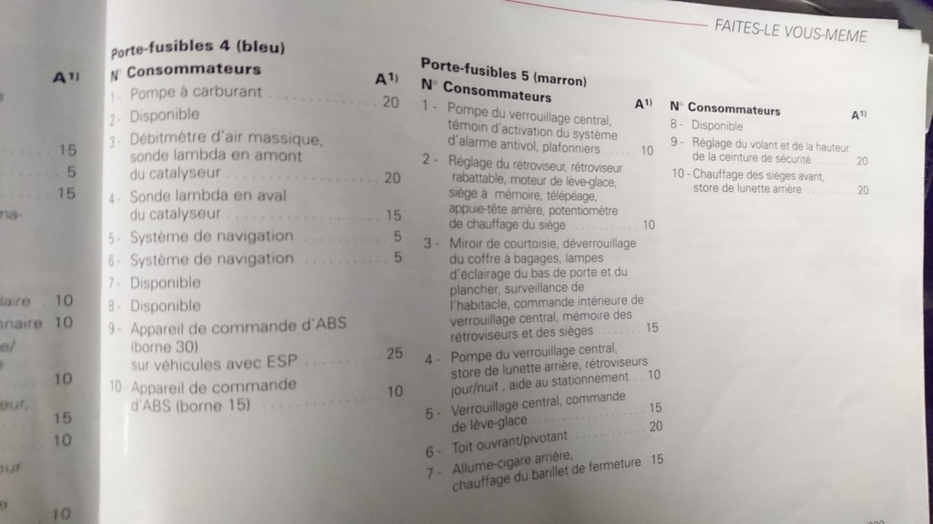

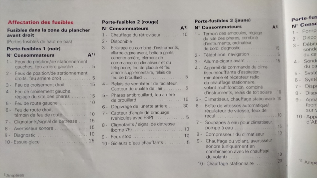

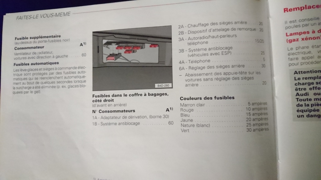

Je ne sais pas si ça vient d'un fusible... En tous cas, la boîte à fusibles principale est en bas à droite côté passager.
Il y a un fusible qui a fondu mais je sais pas a quoi il correspond je prend photo ce soir oups merci
Oui j'ai aucune doc pour les fusibles et relais de la voiture
J'ai les fusibles côté passager saurais tu me dire a quoi correspondent les fusibles de la ligne du pas et leurs amperages s'il te plait , merci . celui qui a fondu devait fait 15A .
Normalement, quand tu enlèves le cache des fusibles, tu as la liste des fusibles.
Oui mais on dirait qu'elle a été changé et donc plus d'infos pour savoir a quoi correspond les fusibles un vrai travail de sagouin , des vis pour fixer le capitonnage de porte oups
A savoir que j'ai une phase 2 et tu as une phase 1. Après, je ne pense pas qu'il y ait de différences au niveau des fusibles. ^^
Rhooo merci lami c deja un début. Je suis parti en vacances je regarderais dans quinze jours , dans le il y a aussi des câbles débranché lié a une boite au dessus de la batterie . merci a toi de m'aider .

J'ai regarde de mémoire , ça serait le fusible de la sonde lambda qui aurait fondu . OK je vais regarder pour le vag com 3h30 du matin je dors pas lol faut que je dorme. En tout cas grâce à vous j'avance moins dans le noir. Merci
