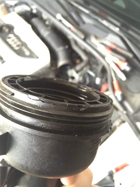

je l'ai désassemblé pour comprendre d'où provenait la fuite
il suffit de dévisser la coiffe supérieure
0142e57362fab311bff0b5ed930265c7a7c45849
la soudure plastique avait lâchée!
01382cf586317abd7ffe9f0435aafb59cba5ae39
0117f4160bc5682f15297ae085f0841ae763b0ec
et voilà, suffit juste de remonter. procéder à l'inverse que précédemment
