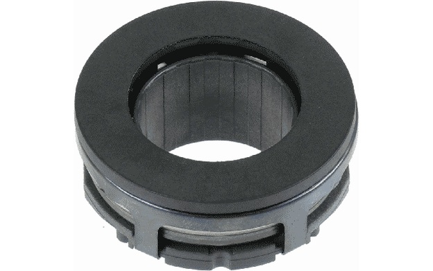

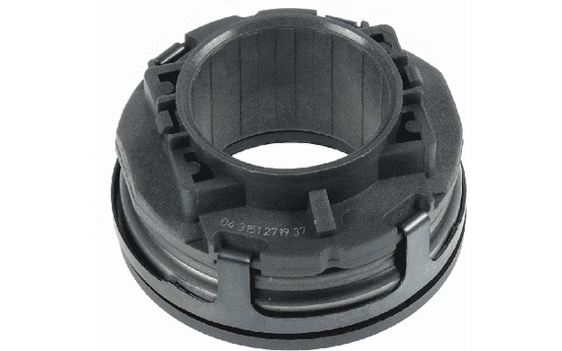

Merci pour ton conseil, peux-tu m'en dire un peu plus sur la manœuvre à effectuer car je ne vois pas trop comment "remplir" la butée d'embrayage étant donné que c'est un roulement à billes.
Voici la butée d'embrayage en question:
