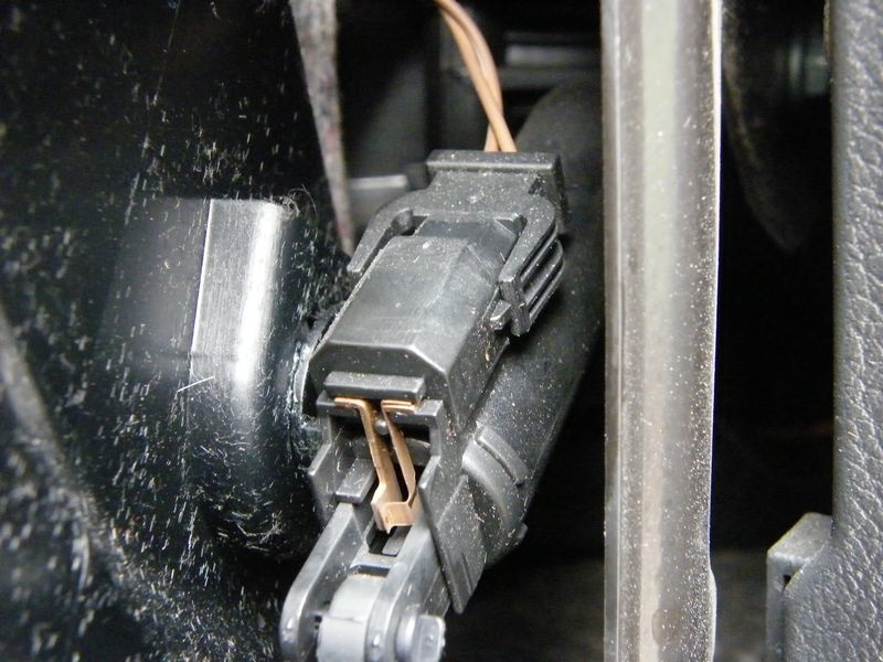

en sachent que tout est normale , d'un coup pendant une semaine ma voiture ma lâchée batterie faible ,
au début j'ai penser batterie fin de vie , changer batterie par un 90A forcer a installer :D au lieux de 70
les jour suivent pareille ne démarre pas le matin
en enlevant un broche de batterie pour voir consommation en Ampère avec un multimètre, c"été trop haute .
j'ai commencer a deviser les gro câble rouge de boitier fusible, une fois rien jai deviser le gros câble de
démarreur ,ca ma déjà arrive sur une BMW que démarreur consommé
finalement je ferme tout a ca place en état dégoûtée
en ouvrant boite a gent jai remarque que la lumière ne s"étain pas , même quand je ferme les porte ect rien
c'est été le bouton de contacteur , suite a la casse de se bouton la lumière de boite a gant rester allume .
