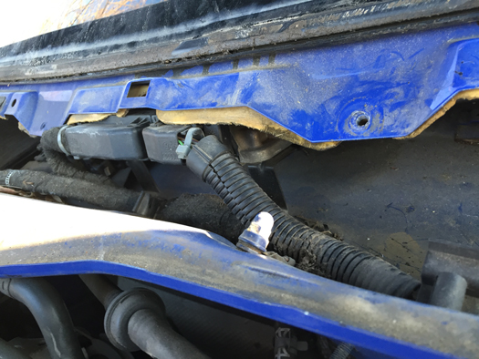

je suis surtout sur le forum A6C4 mais là je viens vous voir pour un ami handicapé qui a un A38L automatique année 12/1998.
il a été voir un garagiste qu'il lui à fait un devis exorbitant , il préconisait de lui changer le moteur. (très chère+300€). Donc je lui en ai commandé un exactement le même pour 80€ chez oscar...

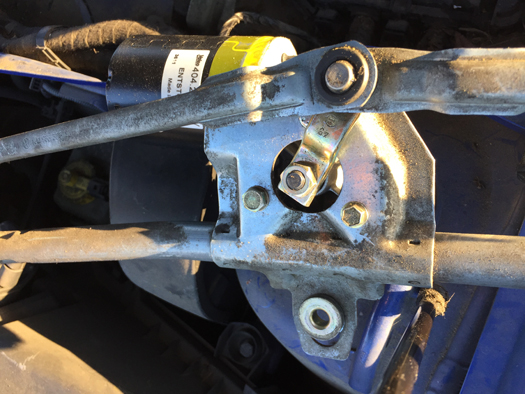

je lui ai changé et toujours même panne le moteur tourne très lentement puis s'arrête et à chaque fois un bruit qui vient de la gauche de la tringlerie, d'un boitier en fer avec pleins de fil brancher dessus.voir photo ci-dessous
Ma question : il y a -t-il un relais quelque part à changer ? en plus du moteur.
Avez-vous une info sur ce type de problème ?
merci à tous
le bruit viens de ce boitier apparament quand on actionne le comodo

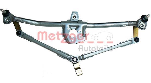

Avant de tout remonter, avez-vous vérifié que le mécanisme d'essuie-glace était libre de ses mouvements ?
Généralement quand les essuies glace sont très lents sur les deux vitesses c'est le mécanisme qui est grippé.
https://www.oscaro.com/tringlerie-d-essuie-glace-metzger-2190044-4095951-300-p
Egalement dispo sur ebay.de: "SCHEIBEN WISCHERGESTÄNGE A3 8L"
