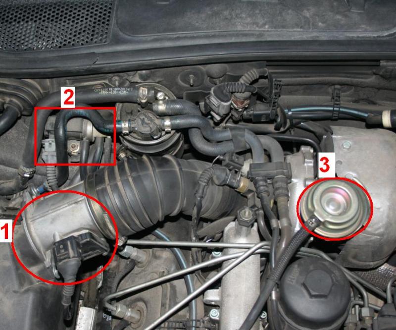

Bon des news du garage ! Vu qu'il est à 1h de chez moi, avant de me déplacer, il m'a demandé d'essayer justement de débrancher le débitmètre, donc je vais essayer de faire ça, seulement je veux pas faire de bêtises. Vu ce que j'ai vu sur le net et ce qu'il m'a expliqué, c'est à côté du filtre à air c'est bien ça ?
Oui il est sur le manchon qui sort de la boîte à air en général presque coller a celle ci
