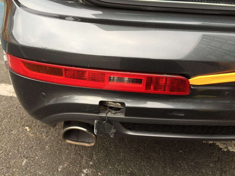

salut vincent j'avais préparé un tuto pour changer justement ses ampoules jaune en leds mais comme j'ai recu les leds mais elle ne fonctionne pas, donc du coup j'ai pas fait de tuto dans mon topic.

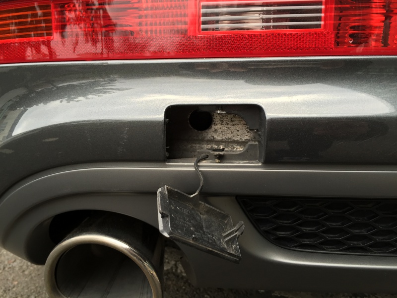

Donc pour commencer tu déclipse les deux caches

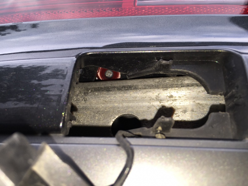

et regarde bien au fond il y a une vis crusiforme

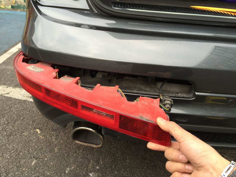

après soit avec un tournevis plat ou un autre truc plat en plastique tu sort le phare
voila j'espère que ca va t'aider

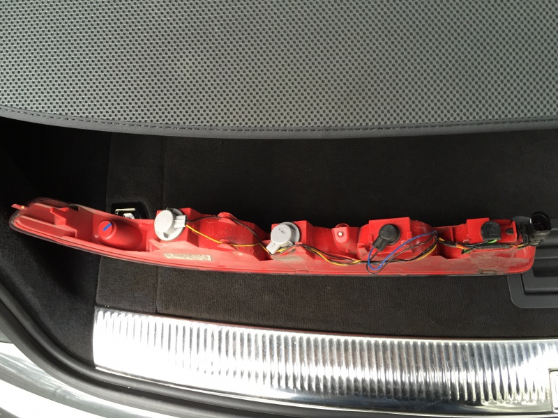

Merci pour ce tutoriel simple et très utile, qui m'a permis de changer une ampoule de feu de recul en 10mn ce matin.
