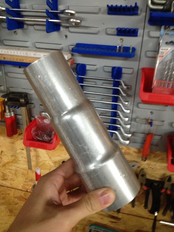

Avec un réducteur tu peux la monter sans problème ...

Tu peux trouvé le réducteur ici http://dynaparts.fr/detrompeurs-sondes-lambda/42810-manchon-inox-coupleur-male-femelle.html
Moi aussi je m'interesse fortement pour la solution avec le réducteur. Ma question maintenant, est ce que sur le site de dynaparts, ils ont les mesures nessecaires ? Ou faut je leur donner les bonnes dimmensions ? Si oui qu'elles sont les bonnes dimmensions ?

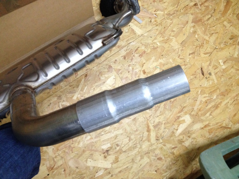

Salut à tous, voilà toutes les pièces sont commandées, c'est à dire :
- Diffuseur S3 (déjà arrivé)
- SIlencieux S3 avec les 4 sorties (en attente)
Petite interrogation avant de recevoir les pièces, j'ai remarqué que ma ligne d'origine n'avait pas de "silencieux intermédiaire", et je pense que ça va me pose un soucis pour le montage, par rapport à la trajectoire des tubes (un conseil ?) :
En gros voici ma ligne :
Capture%20d%27%C3%A9cran%202015-10-20%20
Et voici celle de la S3
Pour réponse à ta question Dani, il faut que tu mesure, j'ai l'impression que chez Audi ils nous mettent un peu ce qu'ils ont sous la main, silencieux intermediaire, ou pas, apparement selon certains topic que j'ai vu le Ø de la ligne S3 serait 70mm et là j'ai mesuré la mienne vite fait je tombe à environ 56mm...

Bonsoir
Je me suis procuré un pare choc arrière ainsi que le silencieux d'audi S3 8V que je souhaites adapter sur une A3 TDI 150 8V .
Question : -Qui peux me dire ou couper le pot et ou trouver un manchon réducteur ?
-Est ce que le système sonore peut fonctionner ?
Merci
GREG

Si la ligne fait 55 mm de diamètre il me faut un manchon de raccord de 50 mm
