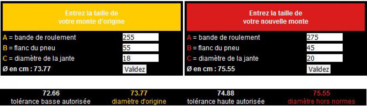

Voilà je suis monté en 18", donc 255 55 R18, donc si je veux monter du 20" dans mon cas je dois monter du 275 45 20
mais lorsque je regarde sur http://www.mtk-tuning.com/pneu_jante/jantes.php
super site pour trouver les correspondances de taille de pneus en fonction de la taille de la jante
pour le 275 45 20 je suis hors tolerance

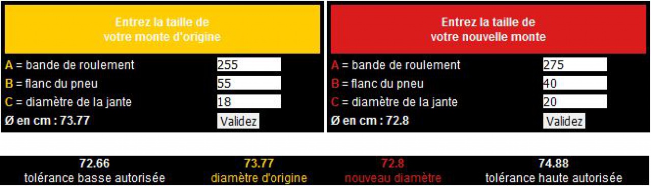

alors que pour du 275 40 20 c'est ok
Je ne voudrais pas avoir mon compteur de vitesse completement faussé

Je confirme que c'est bien 275/45/20 d'origine.
Le miens était comme cela neuf. donc si je passe en 18 le problème serait le même.
je suis actuellement avec le 21, qui ne passerai pas non plus dans le comparateur de taille par rapport au 20, mais correspondrait au 18!
Donc la question est quelle monte d'origine 18, 20 ou 21 qui correspond le mieux au compteur?
