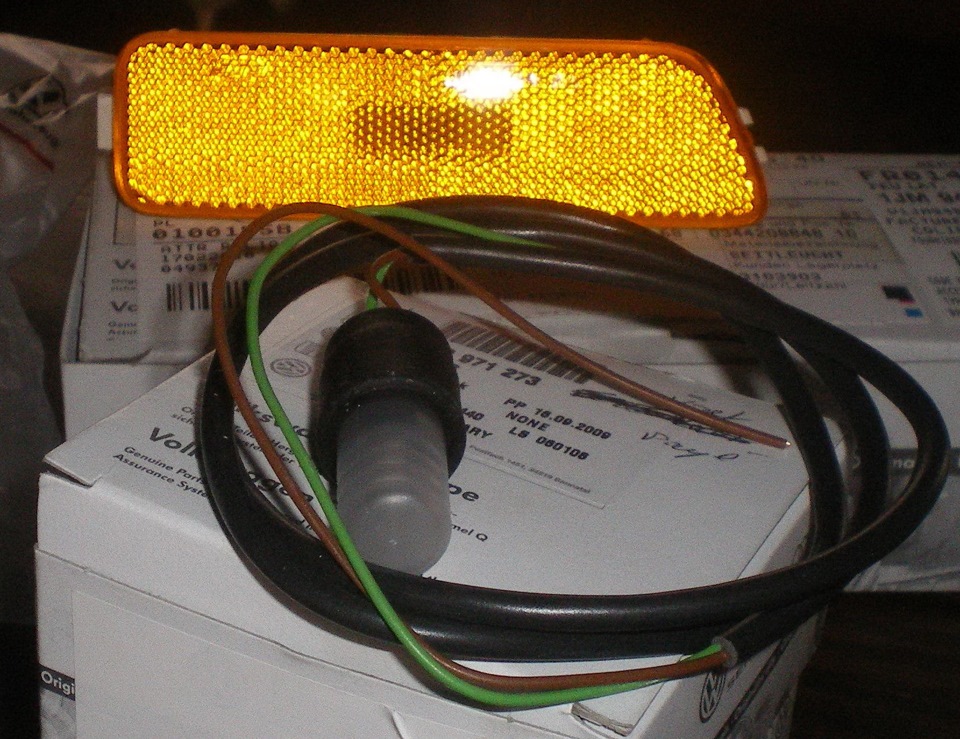

Étant donné que ma voiture va bientôt passer chez le carrossier, j'aimerais en profiter pour réaliser celà sur ma voiture:
http://forums.audipassion.com/topic/144952-tuto-catadioptres-avar-version-us/
Est-ce que qqn l'à déjà fait?
J'aimerais savoir:
-si la pré-découpe sur mon pare-choc est aussi présente (4f 2005)?
-savoir ce que je dois acheter exactement ([4 catadioptres, 2AV 2AR], [4 leds? quelle couleurs?])
-Pq à-t-il 6 led's de 2 couleurs différentes dans le tuto?
-Est-ce que ça s'allume et s’éteint automatiquement avec le contact?

Salut
Je vai te donner les références et autre pour t'aider,
Pour cela il me faut savoir si c'est une s-line ou pas?
A6 c5 4f?
Re, donc j'ai regarder...
Le souci et qu'à l'arrière sur les a6 de 2005 sa existe pas!
Sinon les ref de devant: 4F0 945 071 / 4F0 945 072
Ceux de devant son déjà équipé d'ampoule...

Je sais pas si tu a la près découpe pour l'emplacement... Pour ce qui et du branchement:
Le droit ce branche au T32c/15 du calculateur réseau de bord, et le gauche T32c/4
Et la masse...
Voilà si tu a d'autre question!

Hello,
j'ai bien acheté la pièce, elle est déjà trouée et prête à accueillir une ampoule contrairement aux A4 b7, donc j'ai dû acheter celà en plus: 8D0 971 273

Non une petite ampoule normale.
Es tu sûre du branchement à faire ?
Vont ils rester tout le temps allumés une fois le contact mis ?
Parce que un ami m'a dit de les raccorder aux feux de position mais moi je voudrais qu'ils restent tjs allumés une fois que le contact est mis sans forcément allumer les feux de position.

Oki, prend un testeur et vois si tu a du + la ou je t'es dit au contact...?
Envoyé de mon iPhone
Pour finir j'ai relié aux feux de position car en Belgique, ce type de feu ne passe pas au controle si ça reste tjs allumé...
