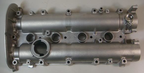

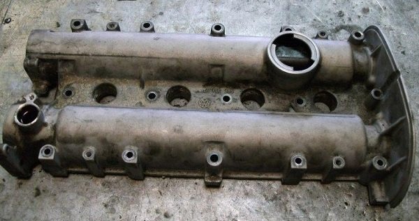

Le BBY me parait un bon candidat: il a été monté sur les A2 à partir de 2003 et à ma connaissance la seul différence (à part la lubrification modifiée) est au niveau des bobines : 1 crayon par cylindre sur le BBY au lieu d'une externe par 2 cylindres sur l'AUA.
Cependant, le couvre culasse semble du coup légèrement différent avec un petit renflement sur le BBY au niveau des puits de bougie. Je me demande si cela gène pour passer les câbles d'allumage de l'AUA. Est-ce que quelqu'un a déjà essayé ?
Sinon il faut que j'essaye sur le BKY (même couvre culasse) de la Polo de ma femme, mais va falloir négocier ferme....
Une photo du couvre culasse AUA
Une du BBY

  • Pas de pb pour mettre les câbles d'allumages en lieu et place des bobines crayon
