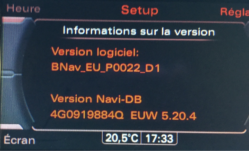

La semaine dernière, j'ai fait effectuer la mise a jour de mon système de navigation par la concession Audi .
Il fallait que je laisse la voiture toute la journée car il fallait mettre à jours le firmware, car tout est d'origine ( 2009).
Donc, en reprenant la voiture, je m'attendais à avoir la nouvelle version (plus jolie, avec moins de orange )
Et non, grosse déception, aucune différence...
Seulement la cartographie mise a jour en 2015, avec le nouveau dvd dans le lecteur.
Le firmware est resté en 0022.
Ma question est:
Est ce que c'est normal? Ou est ce que l'on peux mettre une version plus récente ( sans changer de pièces)?

Oui c'est normal, le firmware est mis à jour mais perso je n'ai jamais vu de changement et la carto est mise à jour.
Je suppose que tu aurais voulu avoir le carousel comme sur les modèles FL mais pour ça il faut soit changer de voiture
Soit se lancer dans un coûteux upgrade matériel (voir la section Q5 ou cela a été déjà été fait).
Maintenant c'est dommage d'aller chez Audi pour cette opération qu'ils ont dû te facturer très cher...alors pour 90€
Tu aurais pu le faire toi même (voir section commande groupée du forum)
Bon, tant pis pour la jolie interface ...
Par contre ils n'ont pas mis à jour ton firmware... L'actuel étant le K0257.

Il y a un détails qui m'a interpelé sur la copie d'écran du mmi un plus haut c'est la température a coté de l'heure.
Mon A5 est de 2010 et le seul endroit ou jai la température c'est dans le sic entre les 2 compteurs.
Quelqu'un sait si ça se rajoute ?
C'est la température de réglage de la climatisation.
Toi, tu l'as peut-être pas car tu es équipé de la climatisation bi-zone ( avec les 2 affichages de température).
