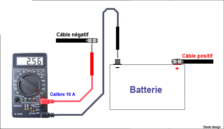

quelle est ta consommation en mA ? (Amperemetre a brancher en serie entre la masse de la batterie et la tresse de masse.

comment je me branche en série entre la masse de la batterie et la tresse de masse?

Pour se brancher en série, il faut intercaler l'amperemetre entre la tresse de masse et le moins de la batterie.

Où se trouve la tresse de masse et qu'entends-tu par intercaler sachant le testeur à un + et un -.

tu realises ce branchement
puis tu retires un par un les fusibles jusqu'a voir quel circuit est le consommateur de courant.
Normalement, tout cumulé, il devrait y avoir moins de 50mA
(N'oublie pas d'eteindre tes plafonniers, sinon, ca va fausser les mesures)
Multimètre fiche rouge sur A fiche noir sur COM valeur---> 0.35 A est-ce le bon branchement car pour avoir ce chiffre il a fallu que je mette l'appareil sur A et non mA?

Est ce que d'après ce que je rapporte plus haut j'ai bien branché le multimètre?

Oui ce que tu as fait est bien. Mais faut faire tous les circuits, un par un, jusqu'à trouver l'intensité qui chute proche de zéro Ampère .
