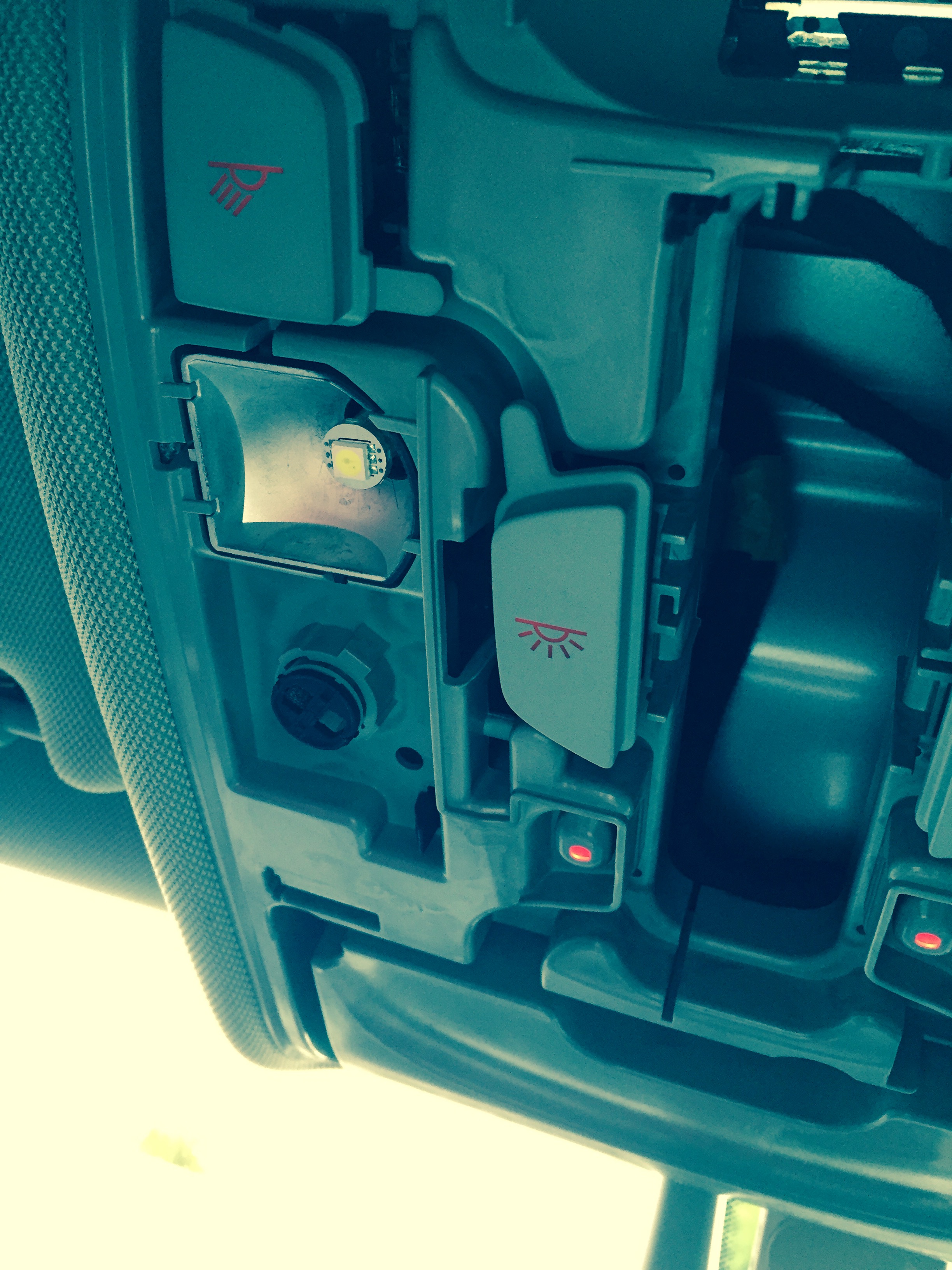

Par contre, elle est placée où cette douille ? tu pourrais préciser pour qu'on puisse t'aider ?

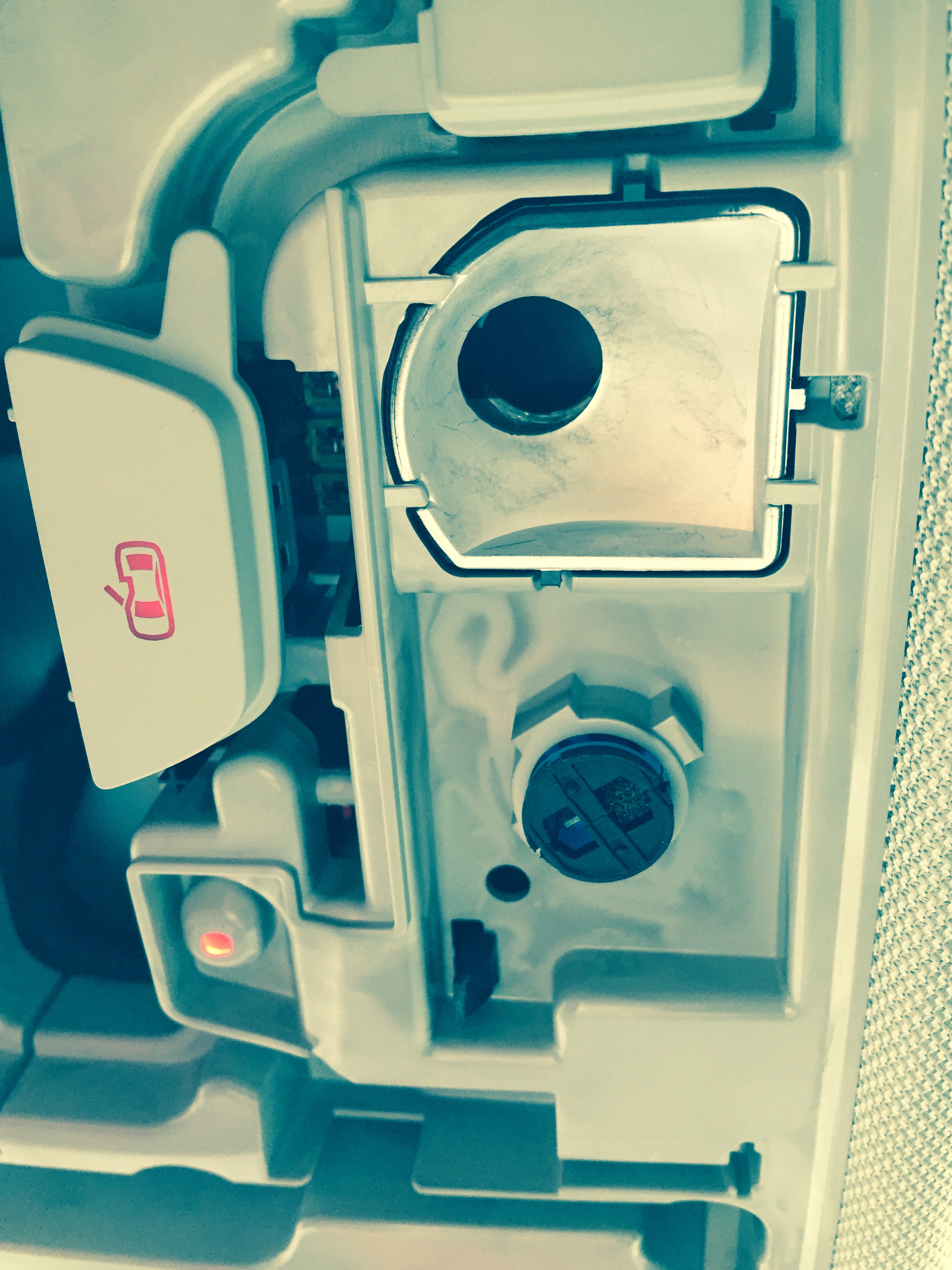

tu as trois leds sur le plafonniers avant, une au centre tenue par deux côtés, et une à droite et une à gauche qui sont elles plus petites et tenue par un seul endroit
la c'est le coté droit
voici 2 photos qui je l'espère vous aideront à me guider
côté avec led et support manquants :
côté avec support et led
vues tes photos, et par comparaison aux diagrammes, je pense que tu devrais commander la référence 4G0919039, qui est, d'après le listing de l'A6, l'ampoule d'origine livrée avec sa douille noire. Je pense que la pièce cassée, c'est la douille, mais à priori, la référence inclus les 2 pièces, non dissociable.
