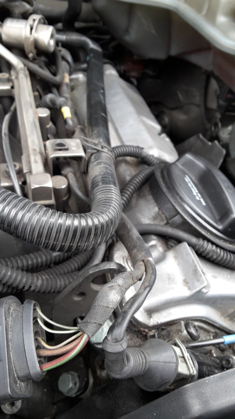

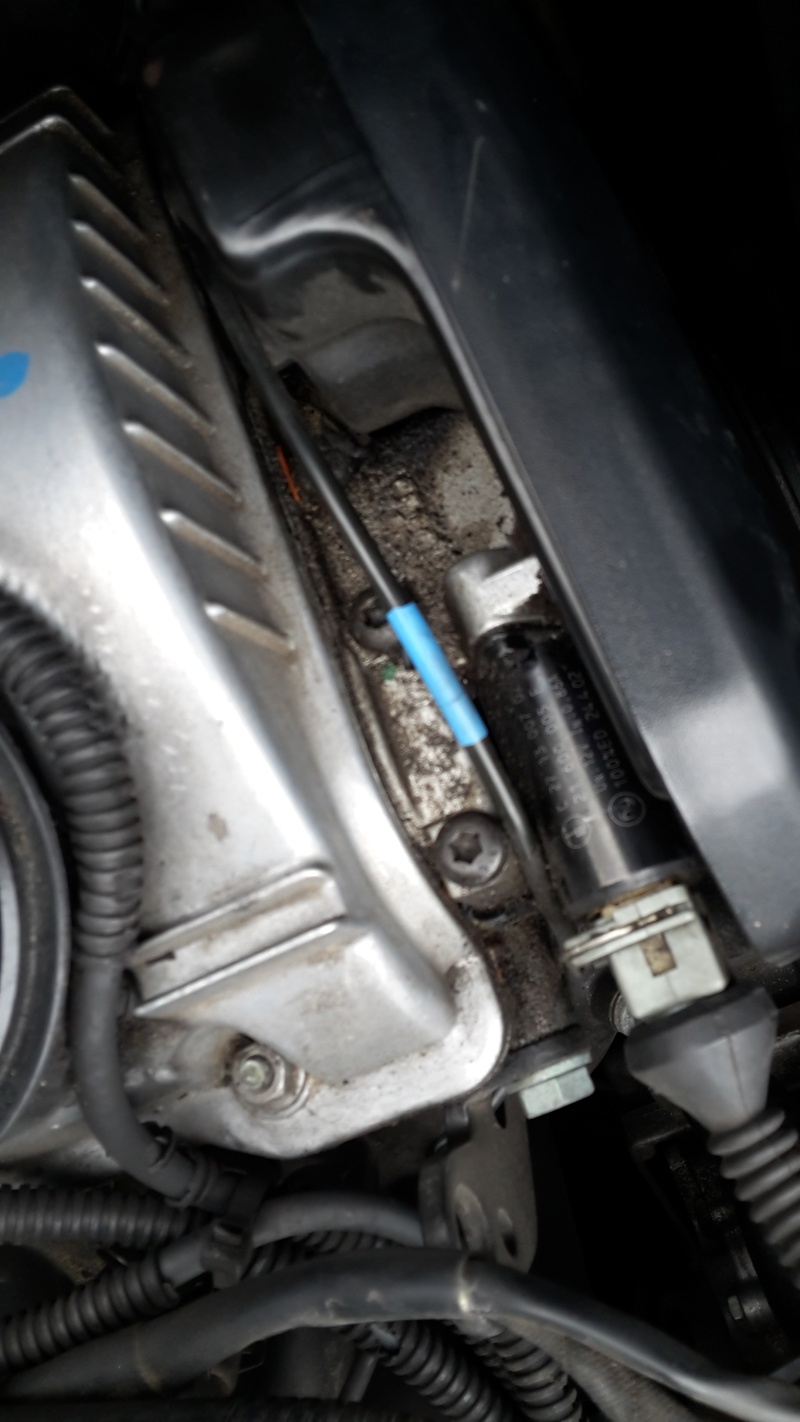

slt tout le monde , voila bobine neuve monter reste qu'a attendre qu'elle refroidisse , sinon j'ai découvert une chose qui ressemble a du bidouillage a voir,
quelqu'un aurait il une info sur la mini durite rigide orné d'un superbe morceau de gaine thermo bleu (visiblement cassé et refixé de la sorte)
visiblement ce n'est pas un fluide car pas de fuite de liquide a ce niveau .
merci a tous
Ça ressemble à une dépression ça,faut remettre de la durite type retour gazole au niveau de cette raponse.
Mais je doute que ça vienne de la. J'espère pour vous deux que ça viens de la bobine.
