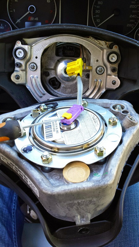

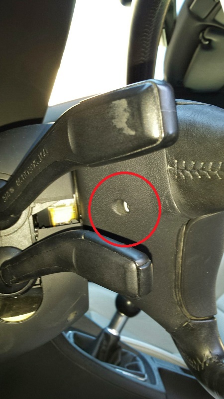

Dévisser les 2 vis torx qui sont derrière le volant pour virer l'airbag (taille de la clé : T25)
15377488299_efb9c9596b_o.jpg[/url]
Déconnectez les 2 fiches de l'airbag, pour la violette, insérer un petit tournevis dans la fente pour lever la petite patte jaune, faire levier doucement pour retirer la fiche violette de sa prise.

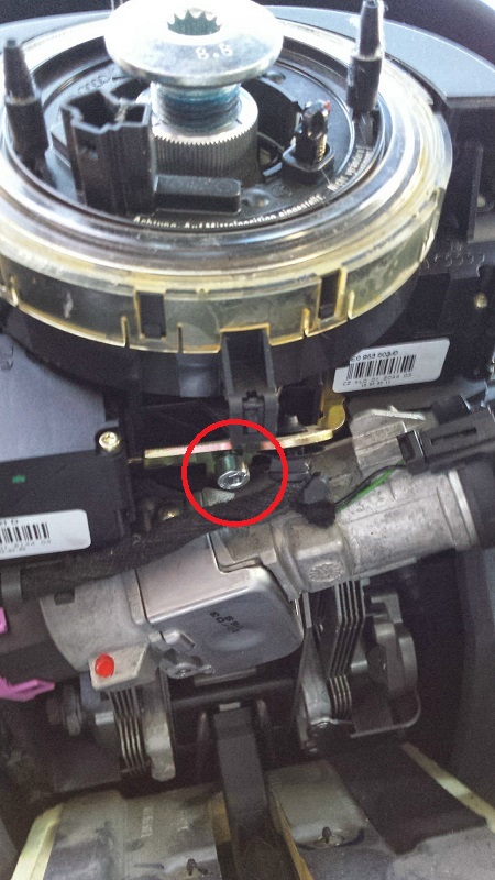

Pour démonter les caches colonne de direction, il y a 3 vis : 2 torx de 9 (T9) et une allen de 4
Ensuite, devisser cette vis (allen de 4) pour pouvoir faire glisser le bloc comodos sur la colonne de direction et l'extraire

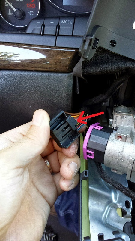

Débrancher la fiche jaune en haut à droite du bloc et celle qui est derrière les comodos régulateur de vitesse et clignos (noire)
Pour la noire appuyer sur la languette et tirer la prise vers l'avant du véhicule.

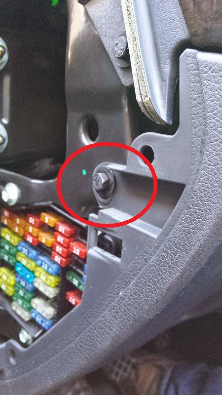

Pour retirer la prise du contacteur de neiman plus facilement je conseille de dévisser l'ecrou de 8 sur le coté du tableau de bord pour pouvoir l'écarter et avoir la place de sortir la prise du contacteur de neiman
