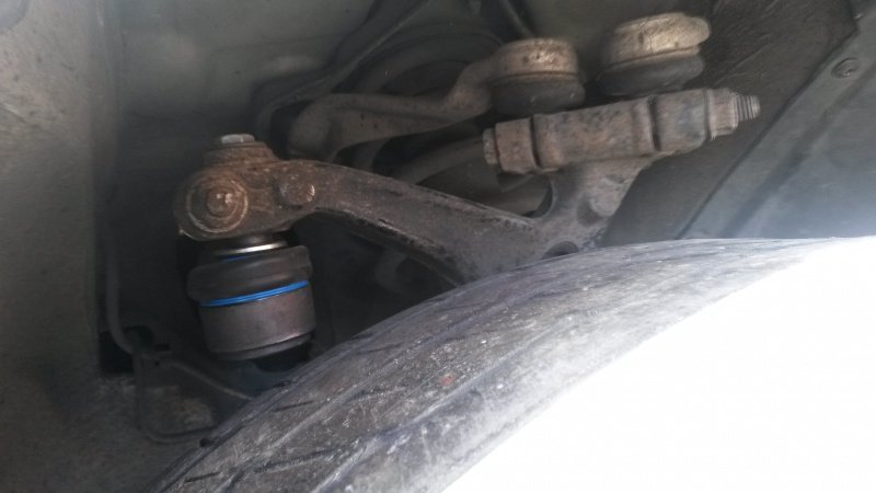

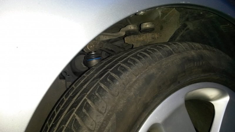

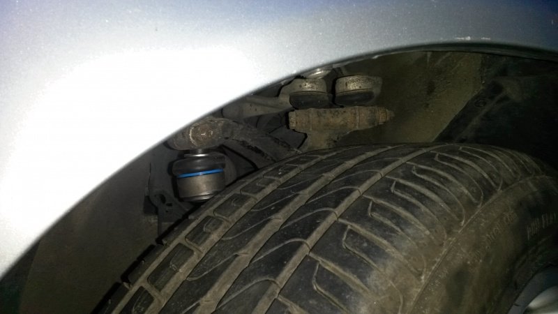

SA TOUCHE mes rotules de directions avants.
Les pneus sont en 225/50 R17 et non en 225/45 R17 comme préconisé origine, si je mets les pneus en 225/45 R17 est-ce que sa passerai croyez-vous ?

Je demande si en changeant les pneus, cela limitera ou supprimera le frottement. Apparemment non, 225/50 ou 225/45 sa ne joue que sur la hauteur.
Des cales ? L'ET sera décalé, la roue aussi, donc sa touchera moins ou peut-être plus du tout.
Sur un b5 faut de l'ET 35 !!!
Tes jantes sont trop a l intérieur je présume
J'aurai du regarder la largeur de la jante et son déport avant. L'idiot ! Trop pressé...
Oui les jantes sont trop à l'intérieur, malgré cela, elles sont à fleur de l'aile. J'ai pensé à mettre des cales de 10mm, je n'aime pas sa, mais je ne pense pas que ce soit méchant ce n'est pas énorme. Sa fera un ET 35.
Est-ce les pneus qui sont en Runflat qui font que sa touche de peu ?
Par-ce que certaines A4 B5 en 225/45 R17 ne touchent pas...

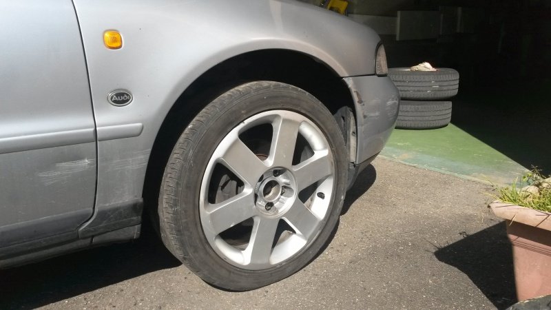

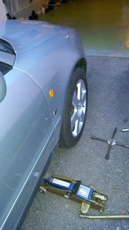

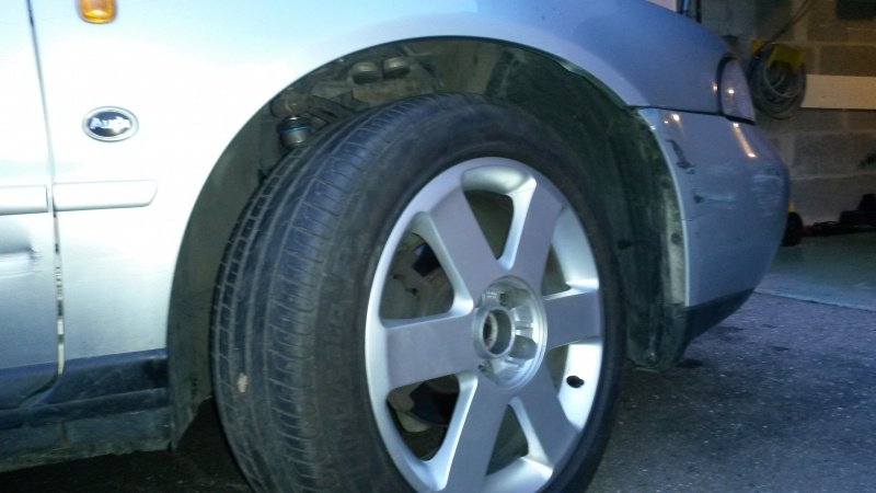

Roue droite.

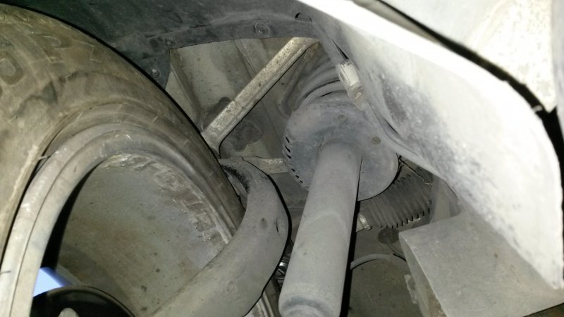

Vue du dessous.

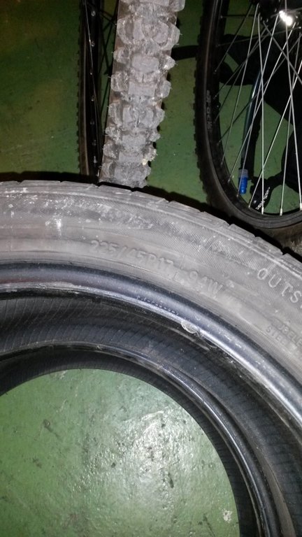

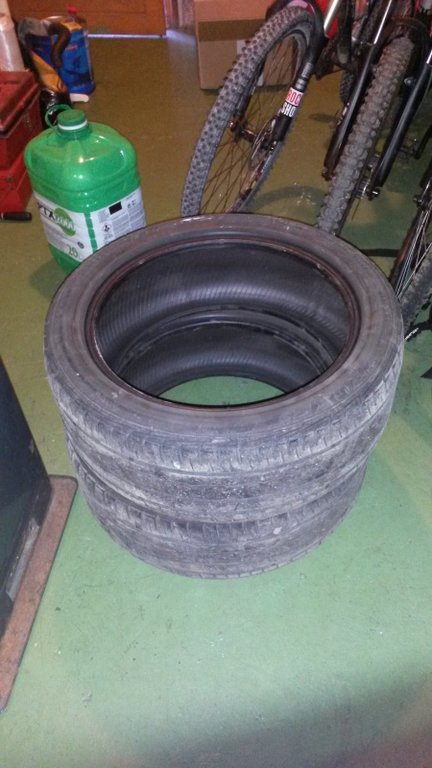

J'ai vu avec un garage auto pour passer prendre 2 pneus en 225/45 R17, usés on s'en moque je veut déjà tester si sa passe. Logiquement oui...

Je suis passé chez un garagiste, 2 pneus usagés TOYO 225/45 R17 94W. Je les montes demain !
Vu les images que tu as montré de l'intérieur des passages de roue, l'ET actuel avec le bon pneu, ne devrait pas poser de problème !

Avant, 225/50 R17.
Monte préconisée Audi, 225/45 R17.
Sa passe impeccable ! :D
