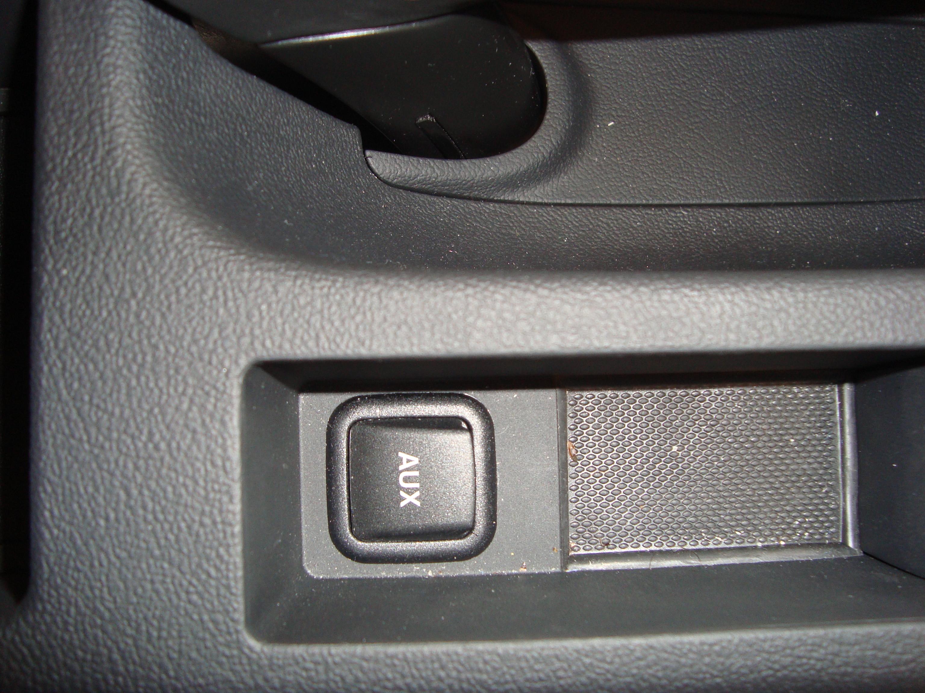

Pour la prise AUX OEM, ça se branche effectivement au cul de ton autoradio, il y a à se rebrancher sur le connecteur quadlock. Ensuite, tu as une prise jack femelle, à mettre dans le fond du petit vide poche, près du frein à main. La prise est recouverte par un petit cache, marqué "AUX" :
Ensuite, il y a un reparamétrage à faire via VAGcom.
Vas voir dans la sous-section multimédia, tu trouveras certainement plus d'infos.
vérifie quand même que c'est compatible Concert 2. Concert 3, c'est OK, concert 2, j'ai un doute.
