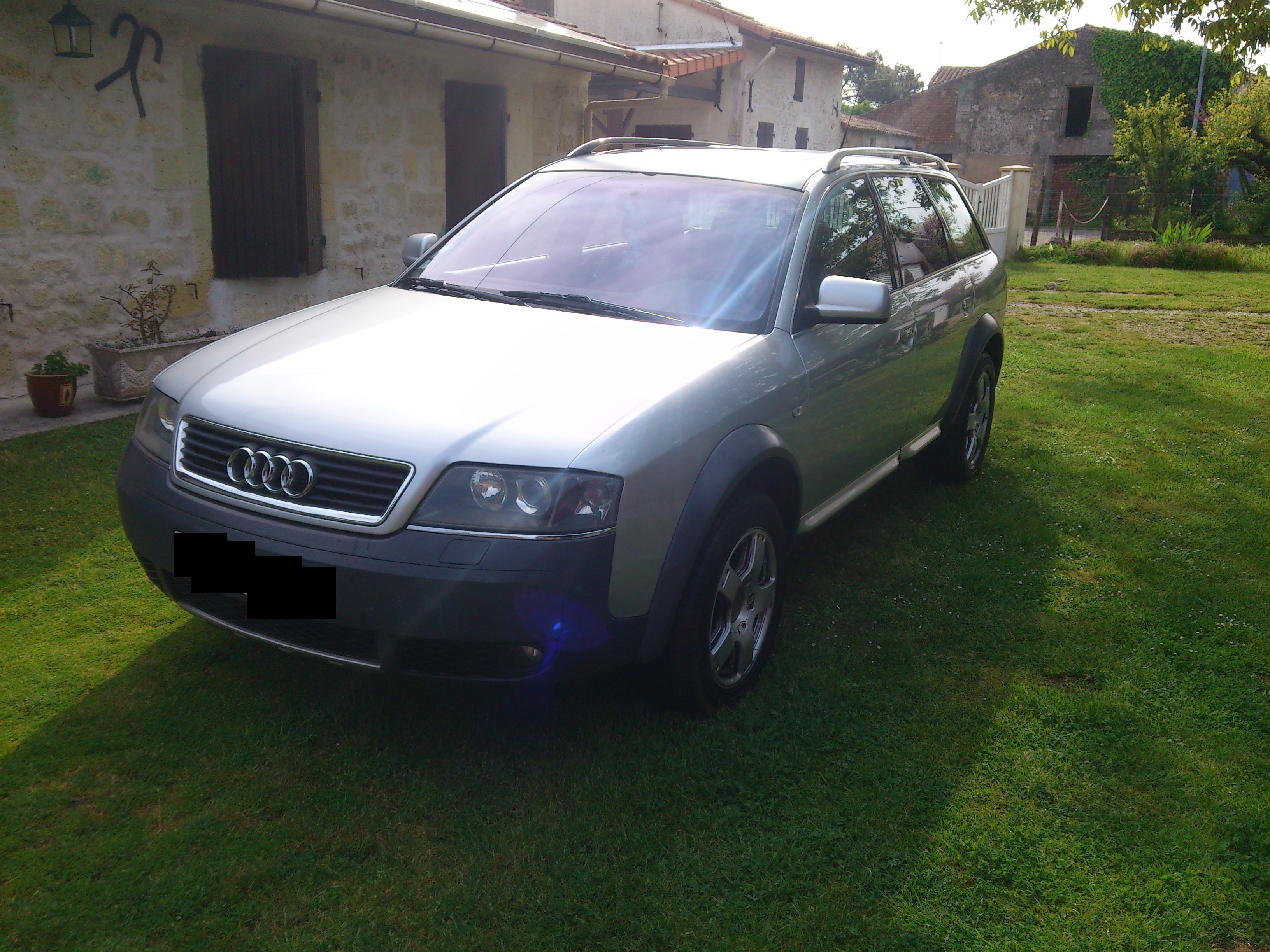

Bonjour a tous,propriétaire d'une A6/C5 allroad 2.5 tdi de 2001 avec 222000 km,je rencontre un problème de boite a vitesse.
Hier au démarrage un bip et au tableau de bord la partie qui affiche les rapports toute en rouge avec le même affichage que sur mon sélecteur de vitesse,la voiture est bloquée en 3eme ou 4eme pas sur!!!La marche arrière passe.Sur le livre de bord sa me dit quelle c'est mise en sécurité.
Avez vous déjà rencontre ce problème?Ma dernière vidange de boite a été effectuer a 180000 km,je n'avez aucun a-coup a l'accélération ou au rétrograde-age.
Quel VAGcom me conseillé vous pour mon modèle,marre de payé des 100/200 euro pour un diagnostique chez AUDI !!!
Merci pour vos conseille .
