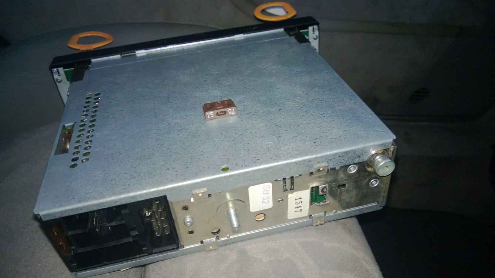

Il y a un fusible derriere le poste ,
Si tu a démarrer ta voiture au booster il a certenement grillé !
Clés d'extraction reçues, autoradio débloqué ce soir mais je ne vois pas de fusible! :(
Pourtant sur le schéma on voit un fusible de 7.5A mais où estil?

Ca y est, fusible changé, 1.80 les 3 chez Norauto.

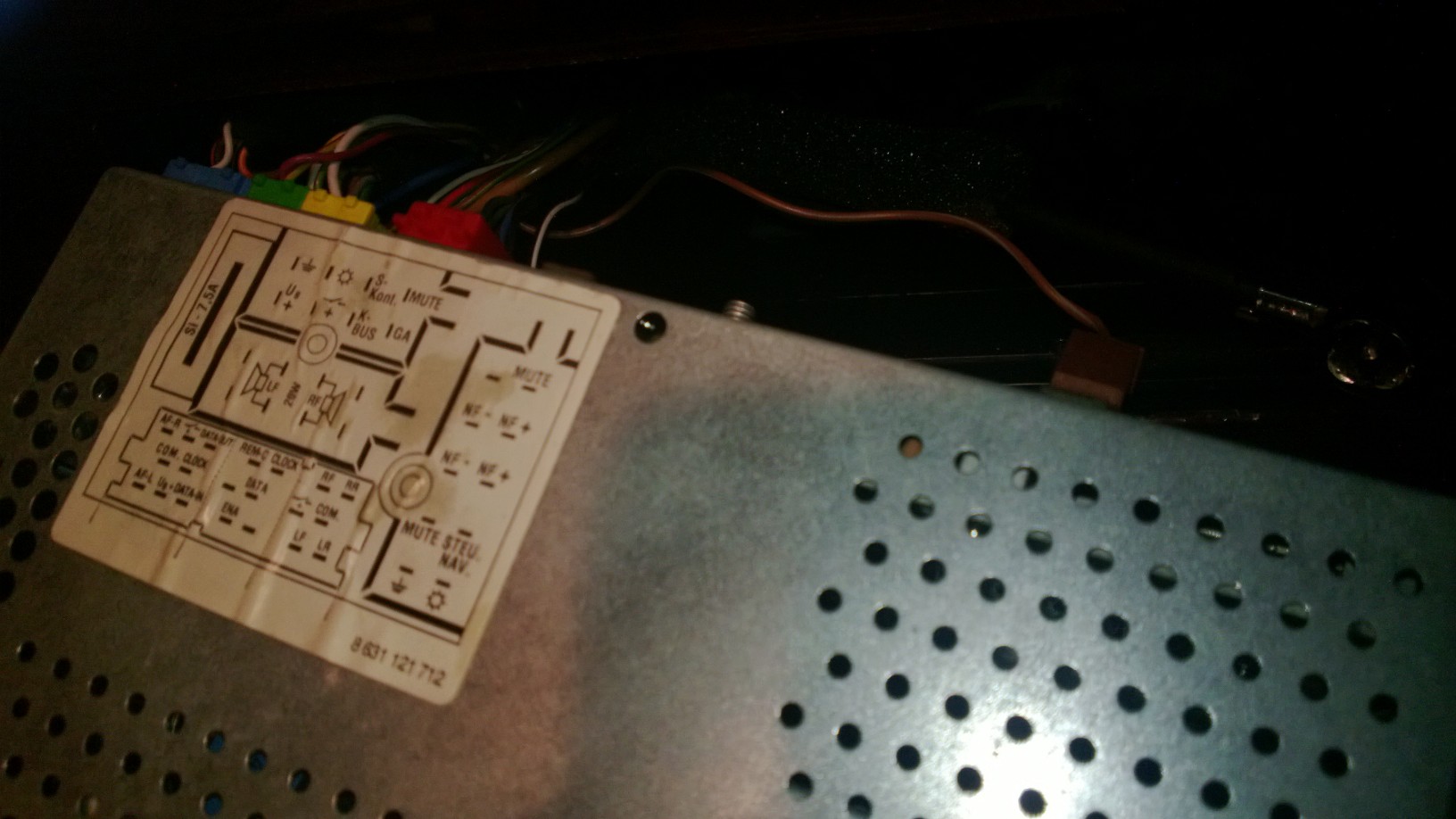

Par contre tu vas te fouttre de moi mais j'ai perdu le cable d'alimentation, je ne le vois plus, j'ai beau chercher partout avec une lumière de portable je le vois plus.
Peux-tu me dire où il se cache stp?
c'est pas l'alim, c'est l'antenne.
meme sans ce cable, ton poste doit pouvoir s'allumer. Est ce le cas?
Et bien non alors, j'ai essayé et il ne s'allume pas, pourtant le fusible était bien grillé!

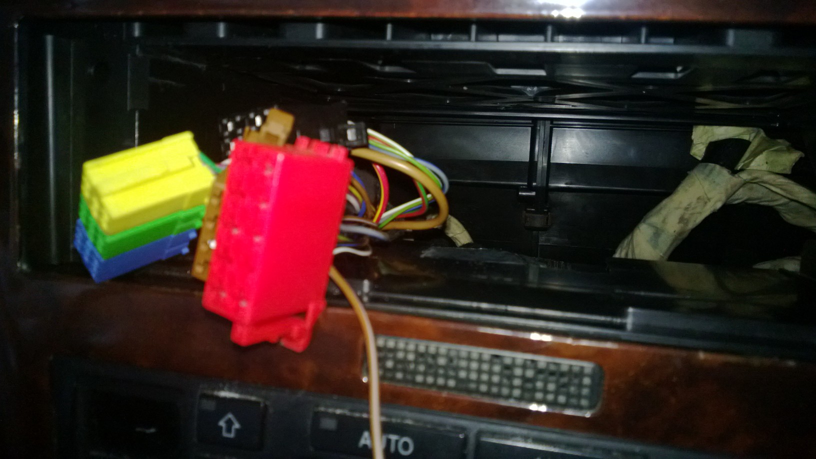

En bas à droite c'est bien le marron horizontal (sous le triplet JVB) et le noir tout en bas ou l'inverse?
Pas d'inquiétude tu ne peux pas les inverser ils sont detrompes
Regarde si ton fusible n'a pas grillé a nouveau

Voila le passage du faisceau , il est scotcher avec tous les cables du poste emsemble apart l'antenne .
Enlève le cache a gauche qu'il y a au pied pour voir si tu le trouve !

Je l'ai retrouvé mais ca ne change rien, il ne s'allume pas.
J'ai eu beau remettre le fusible neuf dans un sens ou dans l'autre il ne s'allume pas.
