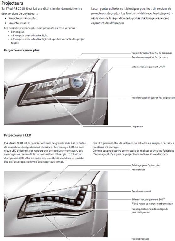

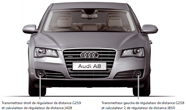

aucune A8 D4 n'a d'antibrouillards, ce sont en fait les capteurs radar et caméra pour l'adaptative cruise control et Audi pre sense front qui sont des options bien entendu. Voilà pourquoi tu vois des A8 avec ou pas ce qui ressemble à des antibrouillards
oui en fait c'est des radars a la place des antibrouillards

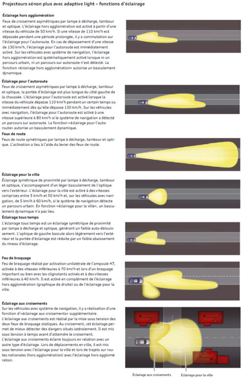

et tu as des options du style mauvais climat pour configurer les optiques :)
