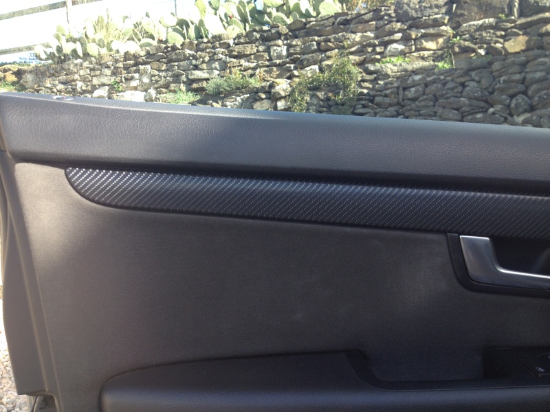

J'ai regardé ce soir, je ne vois pas comment on peut avoir un tel résultat, ça colle moyen et ne pas avoir de plis sur les bords tient du miracle :mur: :mur:
Je vous met une photo demain matin
:roi:
Ah non ça colle super faut bien bien chauffé le tout insister bien sur les bords ect il faut toujours faire un retour sur les pièces pas coupé à ras! Pour les endroit difficile tu chauffe à mort et n'hésite pas à tiré dessus!
Oui mais je trouve que ca colle pas super
Je continue, histoire de comprendre le coup de main à prendre !
J'ai essayé décapeur thermique et seche cheveux...
Je veux bien voir un mec couvrir les pièces ci-dessus pour voir la technique pour avoir ce résultat, mais j'ai de plus en plus de doute.
Cependant je ne lache pas....
Exactement la meme galére que toi
Ben j'ai dégraissé ma pièce, pour être sur que ca colle et justement, je trouve que ca ne colle pas des masses.
Pour les arrondis et éviter certains plis, j'ai bien compris qu'il fallait chauffer, mais trop tirer déforme le film, bord ou pas, ca ne tient guere correctement
Bref, je recommence en adaptant ma technique. Cependant l'effet est top la ou c'est bien posé...
C'est la tout le hic
LOL
Bon courage alors

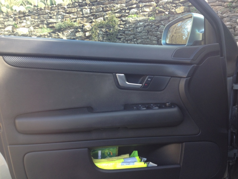

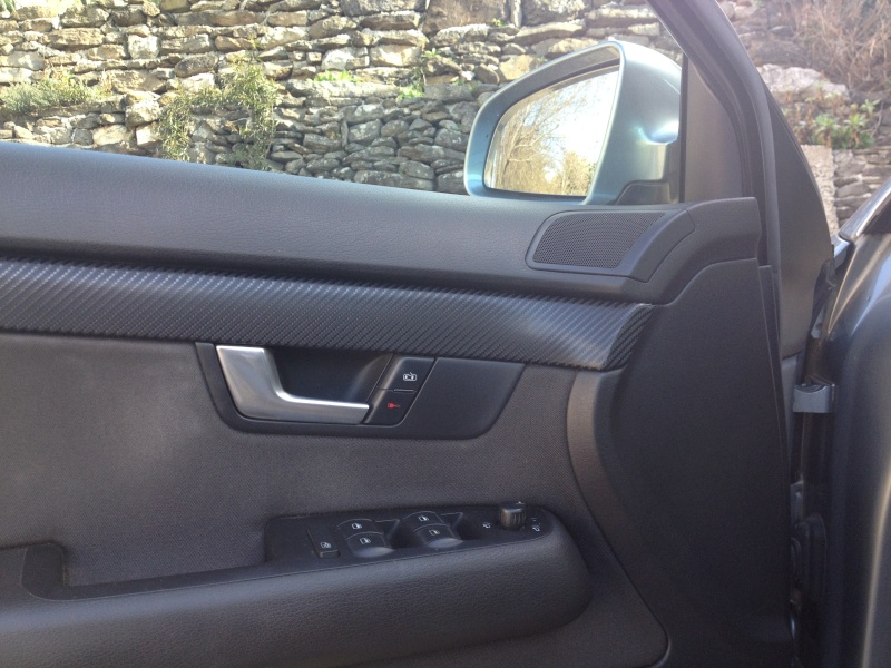

Bon quand la lumière naturelle sera là, c'est-à-dire d'ici quelques heures, je ferai une photo histoire de vous montrer le résultat sur la seule pièce de faite pour l'instant, le cache du levier de vitesse.
Je dois dire que je suis content du résultat. En espérant que cela tienne dans le temps.
:kimouss:
Ça fait un ans ça as pas bougé sauf sur la pointe des inserts de portes sur l arrondie car je savais pas bien le faire maintenant ça vas c'est un coup de main à prendre!
Oui c'est sur, je maitrise pas encore à 100% mais je compte bien progresser aujourd'hui !
Pense à regardé ce qui se voit et ce qui se voit pas je repense au petit insert là où y à le comodo je me suis fait chier avec une partie qui se vois pas!
Postr le levier de vitesse au passage!
