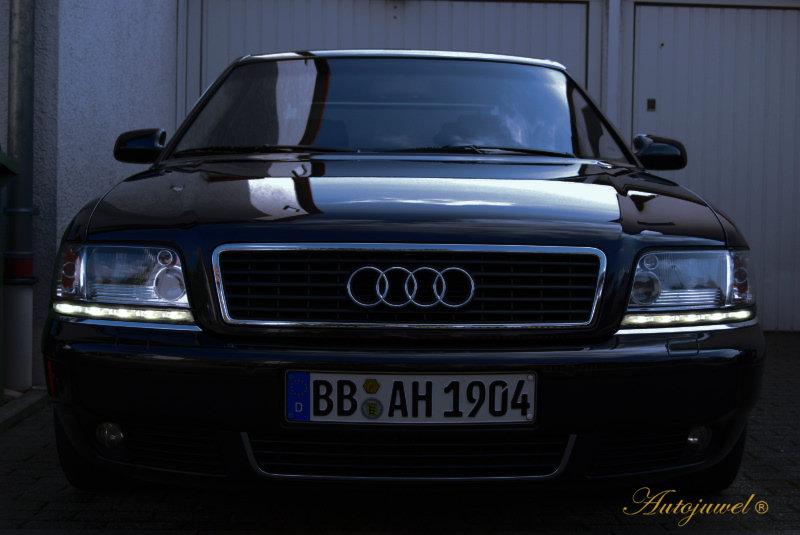

Je me suis amusé hier soir a faire un petit montage d'un kit de ruban a leds étanche sur le haut de mes phares reprit sur les veilleuses mais préférant enlever les ampoules pour une fluidité plus sympa ...
Vous en pensez quoi?

Salut
pas trop mal ils seraient mieux dans le phare mais ya du taff et peut etre pas de place?
Ben je me suis pose la question a vrai dire , mais assez peur d'ouvrir le phare et doit y avoir une colle d'étanchéité ou autre qui doit par être facile pour ouvrir
Invité buggysebs8
oui j'y toucherais pas trop vu le prix du neuf j'avais regardé pour mettre des phase 2 et c'est plus de 1000€ pièce donc...laisses comme ça...
Oui oui , j'ai vu le prix chez oscaro , ça fait cher quand même ... Mais bon ça fait assez discret , ils sont placés a plat entre le joint et le haut du phare
Très class !! C 'est discret et ça donne un vrai coup de jeunesse.
En réalité ya un effet bleuté ou bien c 'est blanc ?
Modifié par papi_audia8
A priori, les phares souvrent facilement d'ailleurs, Theoden a fait un tutot qui explique comment changer/rénover les glaces des phares.
Je sais qu'il y a des clips entre le verre et le cul du phare mais j'ai l'impression qu'il y a une sorte de translucide blanc pour faire l'étanchéité , ça qui me fais un peu peur
Sinon oui sur la photo ça rend un peu bleu (teinte froide) mais sinon ça donne très blanc genre 8000k
Vraiment pas mal alors ce bleu-blanc... pourquoi ne pas tenter d'y mettre de la colle étanche transparente ?
le tout de tout bien refermer pour éviter d'avoir de la condensation dans le temps...
Sans les ampoules de position, tes leds passeraient au C.T ?
Je vais me pencher sur le probleme de l'ouverture des phares papi, sinon pour le CT il faut juste remettre les ampoules dans leur culots c'est tout ;-)

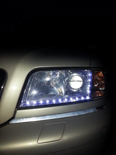

bonsoir . pour ma part j'ai une phase 2 , j'ai démonté les phares qui tiennent par 4 vis , 2 derrière le bandeau sous le phare ( assez chiant a remettre d’ailleurs), et 2 sur la barre transversale a l'avant du moteur, une fois démonté la glace en plastique du phare tient avers 6 agrafes en acier qui s’enlève te se remettent facilement , la glace n'est pas collée il y a juste un joint a faire gaffe de ne pas pincer , et l'ai collé le bandeau sur le bas du phare pas de la glace et il remonte sur les cotés et l'ai fait sortir le fil sur un angle , j'ai remonté le tout trouvé un + après contact dans le compartiment moteur et le tour est joué ,temps de travail une petite heure pour les deux .
et depuis au lavage ou suis la pluie aucune buée dans le phare donc c'est bien étanche ....

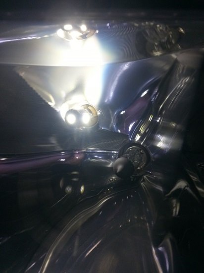

Et pour les veilleuse j'ai mis des ampoules 5 LED , çà lui change le regard, maintenant me reste plus qu'a changer les ampoules des feux de route , car a cotés des feux xenon et des veilleuse led , elle me semblent éclairer en jaune et non en blanc ......
sympa ton explication.... je suis en phase une mais je pense que le principe reste le même.
t'es-il possible de preciser la ref de tes ampoules LED et de nus montrer des photos...svp?
j'ai hâte de voir çà !
D'habitude je ne suis pas fan de ce genre de modification, mais là le rendu est vraiment sympa !
ampoule de veilleuse d'origine remplacée par une veilleuse a 5 led , aucune disposition particulière , elle se monte à la place de celle d'origine
Merci pour tes photos toto11, ça fait très propre..
Celle de Caloubordeaux aussi...
