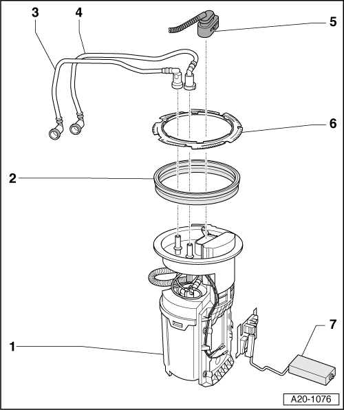

J'ai posté en dessous les plans et listes de pièces correspondant aux problèmes rencontrés, si des fois le problème survient pour quelqu'un d'autre, qu'il ait de la doc. disponible !

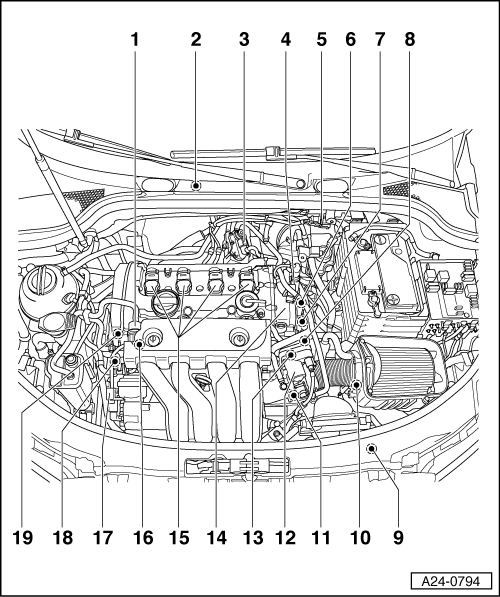

- Schéma capot moteur
- Schéma implantation G247
- Schéma implantation G295

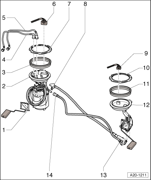

- Schémas pompe à carburant (page1, post 13)

- Moteur complet:
Vue d'ensemble des emplacements de montage
Composants A à Y ne sont pas affichées dans la vue éclatée.
1 - Activé électrovanne filtre à charbon 1-N80-
2 - Unité-J220-commande Motronic
Dépose et repose ? chapitre
3 - Recirculation des gaz d'échappement soupape N18-avec recirculation des gaz d'échappement potentiomètre-G212-
Non monté sur les moteurs avec des lettres de code BHD, BMB, BLY et BVZ
Fig.
4 - Vanne de régulation d'arbre à cames 1-N205-
Fig.
Dépose et repose ? Rép Gr.15
5 - Connecteur à 6 broches
Pour la sonde lambda-G39-et sonde Lambda chauffe-Z19-(noir)
Pour la sonde lambda 2-G108-et sonde Lambda chauffe-2-Z28-(brun), «pas monté sur les moteurs avec des lettres de code BHD, BLY, BMB, BVY et BVZ"
Fig.
6 - Température du liquide de refroidissement expéditeur-G62-(4-broches)
Fig.
7 - Régulateur carburant-N276-
Fig.
8 - Mono-piston à haute pression de la pompe
9 - La température du liquide de refroidissement du radiateur sortie de l'expéditeur-G83-
Fig.
10 - Sonde de température d'air d'admission 2-G299-
Fig.
11 - La pression du collecteur d'admission émetteur-G71-avec la température d'admission d'air émetteur-G42-
Fig.
12 - Vanne papillon module J338-, disque papillon pour gaz électrique-G186-
Papillon des gaz angle disque 1 pour l'expéditeur gaz-G187-électrique et gaz expéditeur angle des soupapes à 2 pour gaz électrique-G188-
Effectuer l'adaptation après le renouvellement de papillon module J338-.
13 - 8-broches pour injecteurs
14 - Pompe à vide
15 - Bobines d'allumage avec étage de sortie
Bobine d'allumage 1 avec étage de sortie-N70-
Bobine d'allumage 2 avec étage de sortie-N127-
3 Bobine d'allumage avec étage de sortie-N291-
4 Bobine d'allumage avec étage de sortie-N292-
16 - De pression de carburant émetteur-G247-
Fig.
15 Nm
17 - Variable changement de collecteur d'admission soupape N156-
Fig.
18 - Côté droit du moteur (dans le sens de la marche)
Fig.
Transmetteur de pression de carburant à faible pression G410-(pas monté sur les moteurs avec des lettres de code BVZ et BVY)
Activé électrovanne filtre à charbon soupape N80-
3-pin connecteur électrique pour la vitesse du moteur expéditeur-G28-
Carte contrôlé par le système de refroidissement du moteur par thermostat F265-
3-broches pour capteur de cliquetis 1-G61-
Salle expéditeur-G40-(capteur de position d'arbre à cames)
19 - Salle expéditeur-G40-(capteur de position d'arbre à cames)
Fig.

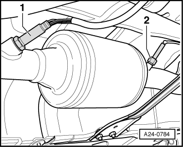

- G295: Sonde située après le catalyseur, sous la voiture au niveau du passager
Emplacement de montage de NOx émetteur-G295 et d'échappement sonde de température du gaz G235-1-
1 - NOx émetteur-G295 et NOx expéditeur chauffe-Z44-(«NOx» désigne les oxydes d'azote)
2 - D'échappement sonde de température du gaz G235-1-
Retrait
- Retirer du côté droit du couvercle de dessous de caisse.
- Débrancher le connecteur de faisceau de câbles du moteur au contrôle du capteur NOx unité-J583-.
- Tirer le câble entre le contrôle du capteur NOx unité-J583 et NOx expéditeur-G295-out de retenue et retirez le contrôle du capteur NOx unité-J583-.
A24-0784
- Dévisser NOx émetteur-G295--point 1 - en utilisant l'outil de sonde lambda ouvert clé bague sertie -3337 -.
Pose
Lors de l'installation, notez les points suivants:
Noter
Lors de l'installation, les câbles doivent toujours être rattachées aux mêmes endroits afin de les empêcher d'entrer en contact avec le tuyau d'échappement.
Couple de serrage pour les NOx émetteur-G295-est de 63 Nm.

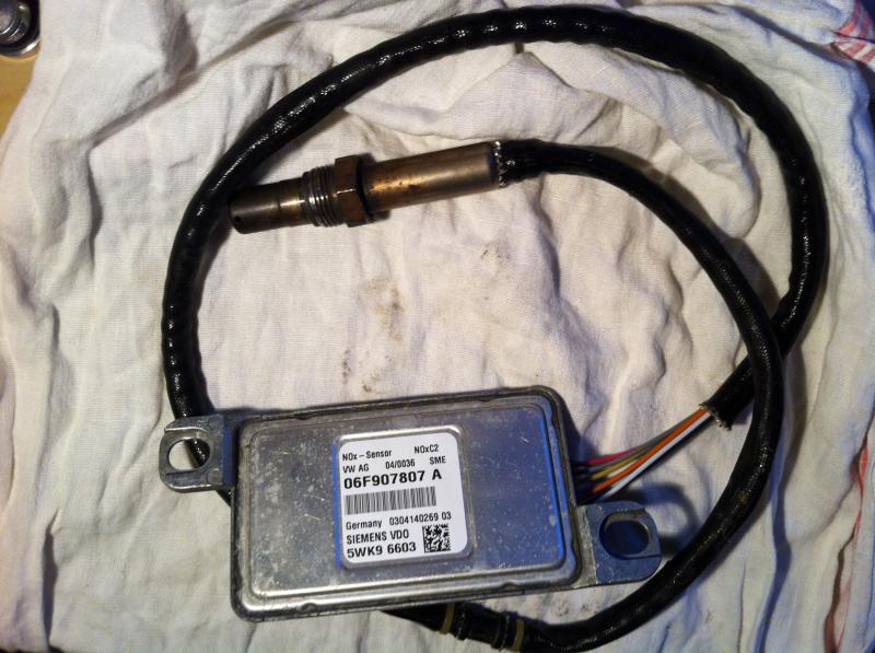

Je viens d'effectuer la dépose de la sonde G295 (émetteur gazs d'échappements NOx) et le nettoyage de celle-ci. La chose surprenante est qu'elle est en fait en monobloc avec un calculateur n° 06F907807 A (ils en sont à la version F maintenant).
Si vous la démontez pour essayer, faites très attention sous peine d'une facture de 850€ TTC. "Vous n'avez pas intérêt à vous tromper dans le diagnostique" confirme le M. de chez Audi. Pièce assez rare à trouver sur le net par ailleurs ... "Lorsque l'on a un problème on remplace simplement, pas de tests de matériel disponibles"; Je lui répond que cela fait cher, il me dit "En général c'est souvent ca" ... 850€ pour des généralités... Moi je n'adhère pas !

La sonde a été nettoyée et tout a été remonté. Le problème persiste. Pour la sonde, je l'avais vue sur ebay et je suis allé demander chez Audi (850€ ...).
Avant de changer la pièce j'aimerai être sur que la pompe à essence ne soit pas encrassée ou bancale ... et avoir changé le filtre également ...

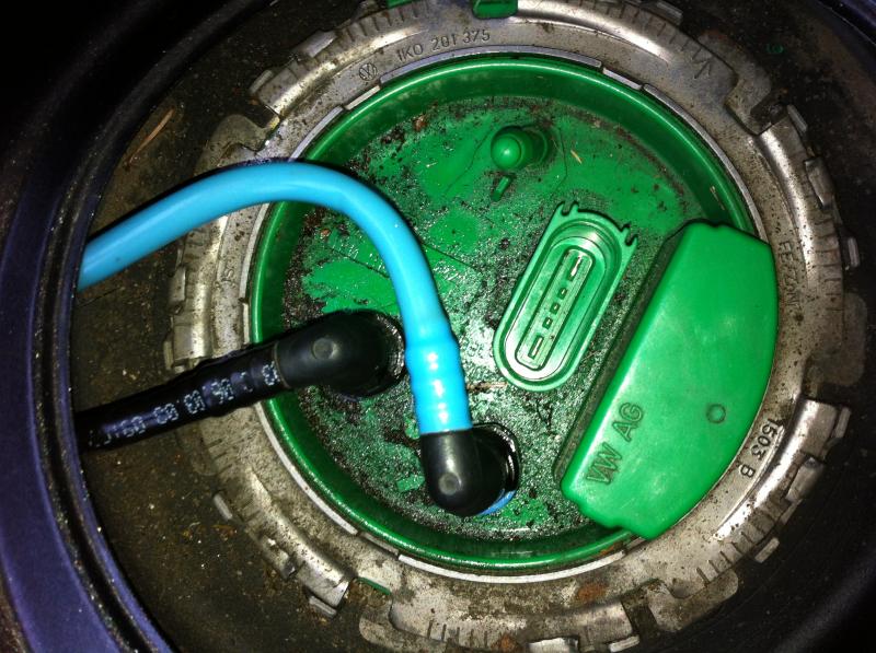

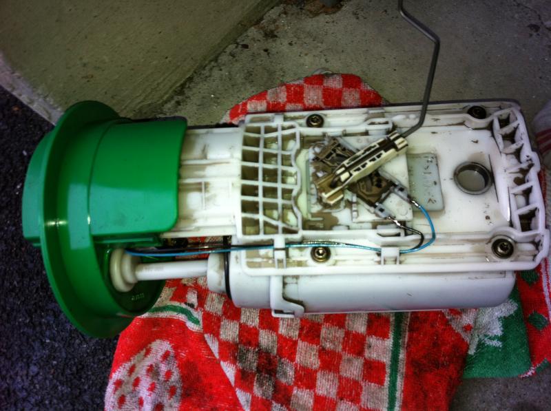

Aujourd'hui j'ai décidé de prendre mon courage à deux mains et d'aller inspecter le fond du réservoir de ma voiture.
C'est relativement simple comme opération, mais il faut être assez méthodique et faire attention à ne rien casser (notamment sur l'ensemble pompe).
La pompe de gavage située sous la banquette arrière:
A noter le système de fixation/verrouillage de la pompe qui est assez spécial, mais qui n'a pas vraiment posé problème.

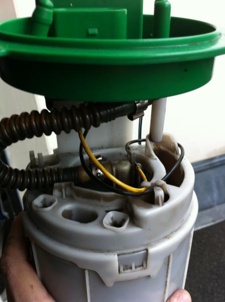

L'ensemble pompe + flotteur démonté:

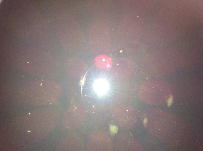

La crépine située en dessous de la pompe:
On ne voit pas bien, mais c'est le fond du réservoir:
A noter que la pompe fait des amorçages un peu ........ Bruyants de temps en temps ... On peut percevoir un petit grincement, qu'en pensez-vous ?
d’après quelque recherches c'est un défaut connu sur se modèle il a été modifie en 2004
