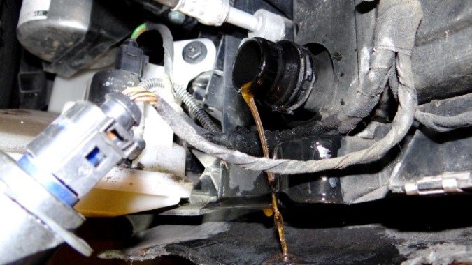

Ne connaissant pas vraiment l'état du LDR ni son age ( 2005 ?) , je me suis lancé à purger le circuit . Plutôt facile à réaliser , Après avoir enlever la protection de carter ( c'est pénible ) on accède facilement à la durite basse que l'on défait en tirant horizontalement après avoir défait l'agrafe.

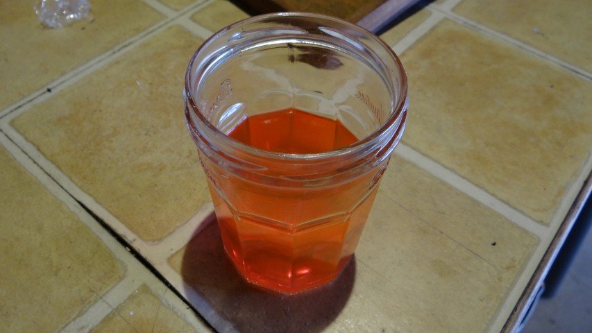

Je récupère un liquide orangé, appétissant qui a l'air assez propre, clair, exempt de matière en suspension,et sans rouille ou autre. Il s'agit de G12 ? question un peu bête mais qui ne l'est pas pour moi . Ce liquide n'a effectivement pas l'air corrosif et donc assez stable.
Ne disposant pas de G12, je le remplace par un LDR standard -35 °. J'ai mis à peu près 3 litres.

Il me semble que la couleur du G12 est un peu plus roses mais ça dépend de la concentration. Normalement le LDR n'est pas corrosif, c'est juste un peu poisseux.
