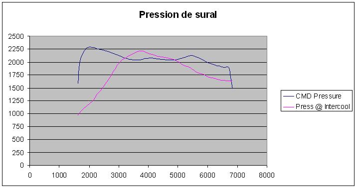

Alors en attendant de recevoir mon débitmètre, je suis entrant de changer mes durites de sural. Il me reste celle qui part du papillon (je crois que je dois démonter le pare choc pour atteindre l'autre bout). Et une autre qui fait 6cm de long par là, elle je n'ai aucune idée de son emplacement (moteur APP).
J'ai refait un graphique de la pression de sural avec cette fois si le "cmd pressure" et "press @ intercool" 'si quelqu'un pouvait me préciser ce que c'est, je suis perdu avec tout ce qui se dit sur le forum...consigne etc je ne comprend pas tout :s). Et pouvez vous me dire si mes pressions ont l'air correctes ? Merci beaucoup !

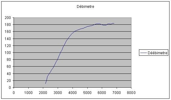

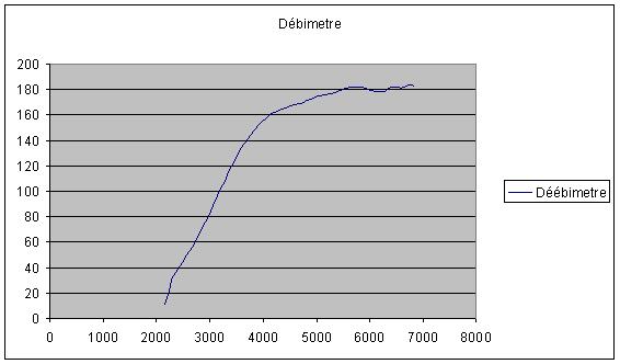

Alors voilà j'ai changé mon débitmètre ça y est ! Voici la courbe :
Mon ancien débitmètre était donc à changer. Je le sens lorsque je suis dans les tours, la voiture pousse bien plus qu'avant. Donc je suppose que ma galère est résolu pour le moment. Et tant mieux !
Juste pour information, combien obtenez vous en g/s pour une 1.8L FWD 180 reprog ou non d'ailleurs ? Moi 182 g/s Je n'ai fait qu'une mesure, je recommencerais dans plusieurs dizaines de kilomètres.

Cmd pressure c'est la pression demandée par le calculateur moteur, press @ c'est la pression lue au capteur de pression qui est en sortie d'intercooler (et avant le papillon)
Je fais également faire ma présentation dans une petite heure ou deux, histoire de montrer la bête ^^
Ca me parrait beaucoup pour un 180cv reprogrammé, c'est du Bosch ?

Vu, si c'est le turbo d'origine (KKK K03), très très très difficile de dépasser les 200cv, donc 184g/s me paraissent toujours trop, on attend ton passage au banc.
C'est bien le turbo d'origine. Je le ferais c'est sur. Quand, ça j'en sais rien, pas de l'immédiat mais j'en ferais un et puis je le posterais. Pourquoi alors sur tout les grands site de reprogrammation connus, ils marquent tous qu'avec la reprog on atteint 210 cv et 340 nm si c'est faux ? Je sais bien que ce n'est que théorique, mais alors si c'est très très difficile de dépasser les 200 cv avec la TT 180, les reprogrammateurs le sauraient... je ne met pas du tout en doute tes paroles hein ! Je me pose simplement la question ^^
Parce qu'ils n'y connaissent pas grand chose :) ils ont du mal avec le passage K03 en K03S... Après je ne peux pas te dire quand ça c'est fait, courant 2001 je dirais.
K03 => 195cv et 340Nm
K03S => 210cv et 340Nm

ok merci beaucoup pour tes réponse c'est sympa =) Meme mois et meme année que toi, mais moteur APP s'est sur j'ai vérifié. Et alors j'ai refais des tests ce matin et des calculs de puissance sur 3 formules :
une pas très scientifique, celle de la relation entre débit d'air et la puissance, soit disant que le débit d'air en g/s correspond à 80% de la puissance max du véhicule. Donc dans le sens inverse, 182g/s me donne 227 cv.
2 autres calcul bien plus précis et plus fiable, calcul par rapport au nm et au tr/min. J'obtiens 222cv avec les deux formules a 5580tr/minutes. j'ai vérifier si ces formules marchaient, grâce à mon passage au banc apres reprog, et effectivement je trouve les bonnes valeurs pour un couple donné à un tr/min donné.
Mais bon comme tu as dis, il faudra voir au banc si j'obtiens effectivement ces valeurs.
