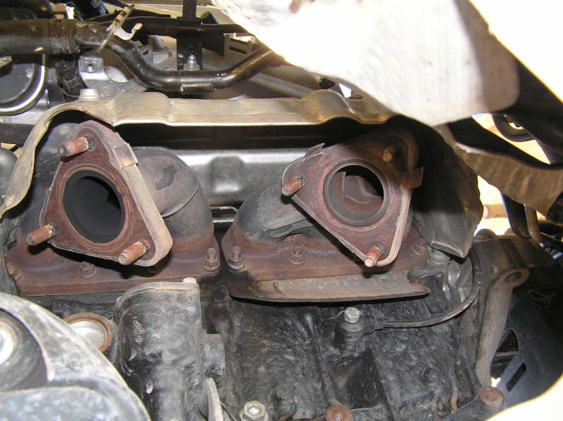

Je suis en ce moment même en train de déposer l'ensemble moteur/boite de mon TT 3.2 pour faire la distri. En démontant les collecteurs d'échappement, voila sur quoi je tombe....
Là, à priori, y'a un bug !

Il faut savoir que je fais la distri à 95000km car les valeurs d'écartement de ma chaine sont vraiment limite de chez limite...
Je pense à une conséquence de la distri "quasi" décalée, les soupapes d'admission et d'échappement n'étant pas parfaitement synchronisées, ou tout simplement à des soupapes HS. Ce qui me surprend c'est que j'ai l'impression qu'elle marche correctement... Merci d'avance pour votre aide ! :icon_smile:
Tu avais quoi comme décalage sur tes AAC ?
Entretien LongLife?
Maintenant il semblerait que tu aies un cylindre qui ne donne pas bien, le 1, 2 ou 3. Tu peux mesurer les compressions?
Modifié par matt92
Salut ! Je n'avais même pas de valeur sur le block 209... craignos
L'ancien proprio faisait dans le Long life, evidemment... !
Et pour l'instant je n'ai pas de compressiometre, il faudrait que je m'en procure un.
Ah ouais en effet... Je suis à -3 et -1 à 120 000 km pour ma part.
