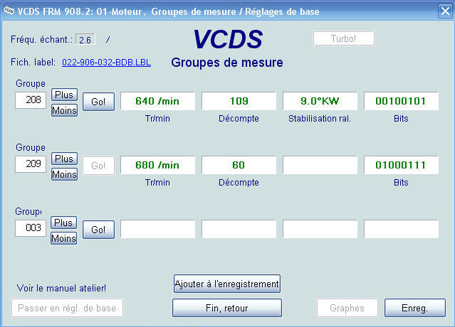

Salut ! Je n'avais même pas de valeur sur le block 209... craignos L'ancien proprio faisait dans le Long life, evidemment... ! Et pour l'instant je n'ai pas de compressiometre, il faudrait que je m'en procure un. -
Une histoire de soupape... ou pas !
aurecomte a posté un sujet dans TT MK2 : Coupé / Roadster - (2006 à 2014)
Bonjour à tous, cela fait longtemps que je n'ai pas eu l'occasion de poster sur ce forum mais je reviens vers vous avec une enigme que j'ai du mal à élucider... Je suis en ce moment même en train de déposer l'ensemble moteur/boite de mon TT 3.2 pour faire la distri. En démontant les collecteurs d'échappement, voila sur quoi je tombe.... Là, à priori, y'a un bug ! Pour info, voici le résultat du diag : Version VCDS: FRM 908.2 Adresse 01: Moteur Labels: 022-906-032-BDB.lbl No. VAG du calculateur: 022 906 032 HE Mat:: 022 906 032 GP Pièce et/ou version: MOTRONIC ME7.1.1G 6784 Codage logiciel: 0000178 Code atelier: WSC 01236 785 00200 5 Codes défaut trouvés 000023 - Banc1 capteur de pos. AAC (G300) / vilebrequin (G28) Affect. incorrecte P0017 - 001 - Valeur limite supérieure dépassée - Témoin allumé Capture Etat du défaut: 11100001 Priorité du défaut: 0 Fréquence du défaut: 1 Kilometrage: 89343 km Heure: 0 Capture Tr/min: 1060 /min Charge: 46.6 % Vitesse: 2.0 km/h Température: 15.0°C Température: 14.0°C Press. Absolue: 980.0 mbar Tension: 13.462 V 004416 - Banc 2 sonde 2 Résistance interne trop grande P1140 - 008 - Signal implausible - Témoin allumé Capture Etat du défaut: 11101000 Priorité du défaut: 0 Fréquence du défaut: 1 Kilometrage: 89359 km Heure: 0 Capture Tr/min: 1223 /min Charge: 24.3 % Vitesse: 32.0 km/h Température: 79.0°C Température: 7.0°C Press. Absolue: 990.0 mbar Tension: 14.224 V 000352 - Banc 2-sonde 2 Absence d´activité P0160 - 004 - Aucun(e) signal / communication Capture Etat du défaut: 01100100 Priorité du défaut: 0 Fréquence du défaut: 25 Kilometrage: 89378 km Heure: 0 Capture Tr/min: 1813 /min Charge: 38.4 % Vitesse: 72.0 km/h Température: 79.0°C Température: 12.0°C Press. Absolue: 990.0 mbar Tension: 14.097 V 001056 - Banc 1 système de catalyseur Rendement trop faible P0420 - 002 - Limite inférieure non atteinte - Témoin allumé Capture Etat du défaut: 11100010 Priorité du défaut: 0 Fréquence du défaut: 1 Kilometrage: 89389 km Heure: 0 Capture Tr/min: 2594 /min Charge: 36.1 % Vitesse: 104.0 km/h Température: 86.0°C Température: 12.0°C Press. Absolue: 990.0 mbar Tension: 14.097 V 008818 - Sonde lambda 2-banc 2 Signal trop pauvre P2272 - 001 - Valeur limite supérieure dépassée Capture Etat du défaut: 01100001 Priorité du défaut: 0 Fréquence du défaut: 1 Kilometrage: 90323 km Heure: 0 Capture Tr/min: 2076 /min Charge: 27.4 % Vitesse: 83.0 km/h Température: 87.0°C Température: 9.0°C Press. Absolue: 990.0 mbar Tension: 13.970 V Tests passés: 0000 1001 Il faut savoir que je fais la distri à 95000km car les valeurs d'écartement de ma chaine sont vraiment limite de chez limite... Je pense à une conséquence de la distri "quasi" décalée, les soupapes d'admission et d'échappement n'étant pas parfaitement synchronisées, ou tout simplement à des soupapes HS. Ce qui me surprend c'est que j'ai l'impression qu'elle marche correctement... Merci d'avance pour votre aide ! :icon_smile: -
