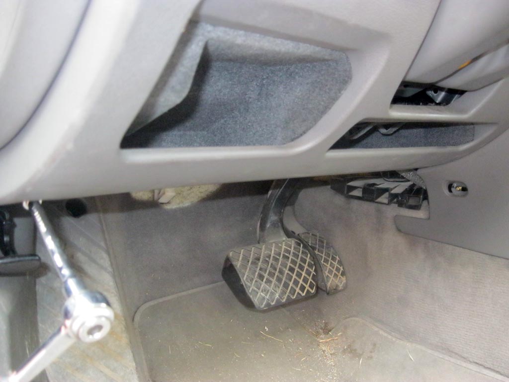

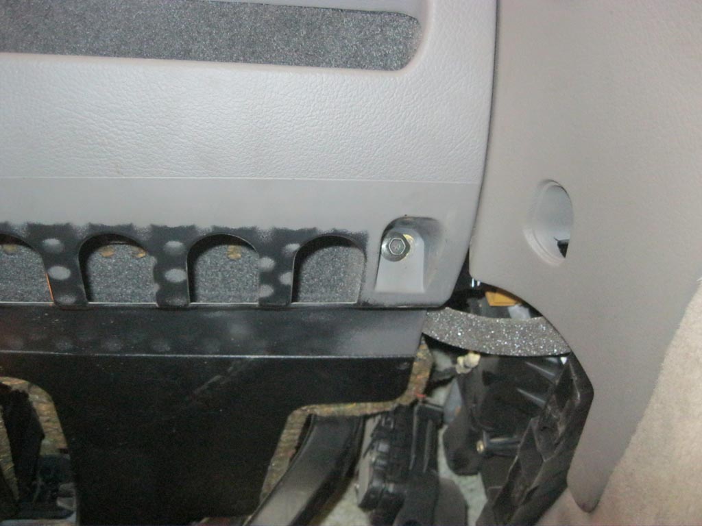

A présent, il me faut également virer le panneau incurvé se trouvant entre les pédales et sous le volant : j'ai viré les 2 vis du bas et sorti la partie basse de son logement.
Mais je ne trouve pas comment faire pour défaire le haut du panneau sous le volant ! Est-ce seulement clipsé ? (je n'ose pas forcer) ou il y a des vis cachées voir d'autres éléments à retirer d'abord ?
Voici deux photos pour étayer ma question, j'ai donc démonté les deux vis du bas (clé de 8) :
Mais comment se retire ensuite le haut de ce cache ? Please help !! :nixweiss:
Modifié par 3V6
je crois qu'il faut le tirer horizontalement vers le siege

2 vis en bas
1 vis sur le cote
2 vis en haut mais il faut enlever le petit cache derriere le volant :secret: :race:

+1 pour les vis derrière le cache du volant
lage avait raison sur toute la ligne, merci à lui ! Il y avait effectivement deux vis pour le haut caché sous le cache de la colonne de direction (cache très facile à déclipser, la "Deutsche Qualität" ! Dommage que le revêtement de leurs plastiques soit de la daube de bien moins bonne qualité que Peugeot en terme de résistance aux rayures ! :mur: )
Et également une vis sur le côté gauche, en retirant le cache plastique clipsé dans le tableau de bord. Nickel, opération démontage terminée ! :)
