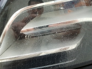

J'ai remarqué qu'il y avait comme des petits points blancs sur un de mes phares, une idée de ce que cela peut être ? et de comment y enlever ?
mais j'ai l'impression que ça fait comme des impacts de cailloux...
Ps: on les sent au touché.
ce sont des impacts de gravillons dans le polycarbonate.
Il faut rénover la surface par ponçage (on vend des kit chez les marchands de pièces pour automobiles, ou tu vas chez un carrossier).

Bonjour, un carrossier à éssayer de me faire le traitement pour ravoir le phares mais apparement cela vient de l'intérieur. Comment c'est possible sur un véhicule si récent ? et de quoi ça peut venir ?
