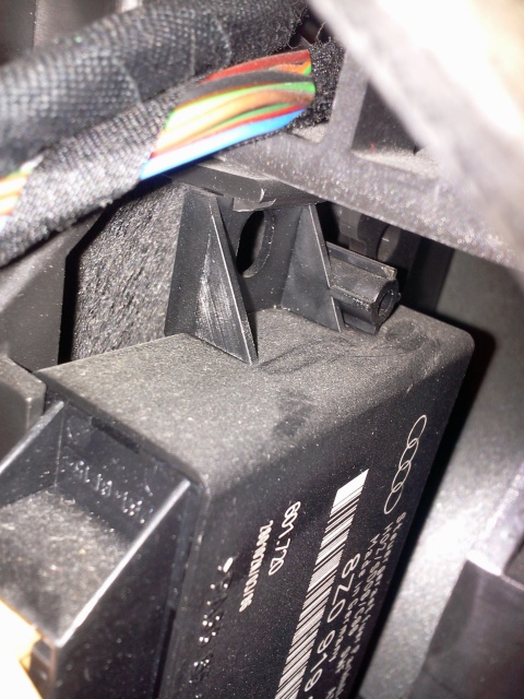

après j'aimerai savoir si il est vissé à l'origine? il y a 2 trous sur mon calculateur; Vis manquantes???? dans ce cas oui il faut démonter la garniture.

je vais pouvoir regarder aussi l'ami, car depuis tout à l'heure j'ai le droit au même problème que toi RRRRRHHHH donc je vais devoir démonter aussi, enfin je vais lui mettre un ptit coup de diag avant pour vérifié. J'ai seulement un long bip lors de la première marche arrière après plus rien. Je regarde demain si j'ai le temps et je te dirais si le mien est fixé par une vis.

il est fixer sur un support derrière la garnitures, d'ou les 1h30 de MO chez audi je pense

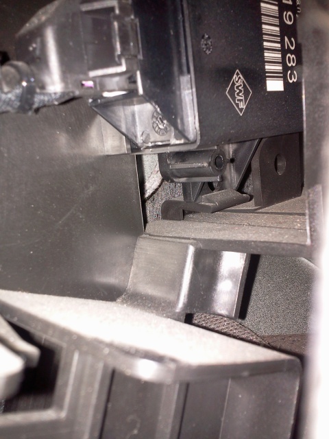

Salut pheto oui en effet derrière la garniture , mais le mien est juste clipse donc facilement retirable sans démonter la garniture. Par contre sont ils tous pareil? Ou doivent ils être vissé?

j'ai regardé dans la mienne, ca a l'air d'etre juste clippé

Merci a vous , grâce a vous j'ai pus faire ce calculateur la . Facile quand c'est clipser , je pense que a l'origine cela est bien fixer , mais vus que çà tombe H24 en panne ....
