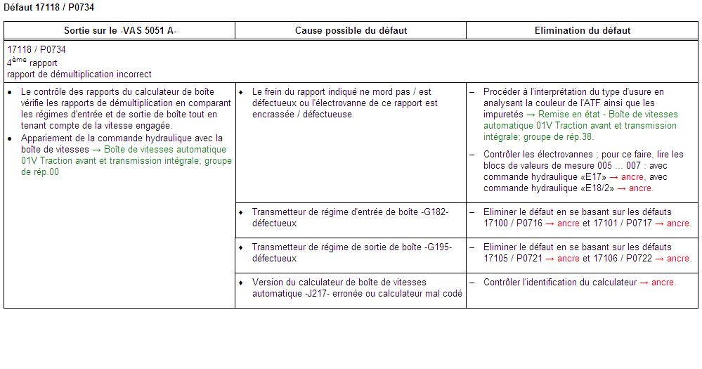

Voila le code dtc que j ai quand elle ce met en mode degradée
Alors ca peut etre tres bien la 4eme 3eme 2nd 5eme
Quelqu un aurai une vue eclatee du tiptro quattro?
le code erreur laisse supposer un mauvais appariement calculateur / bloc hydraulique.. :unsure:
