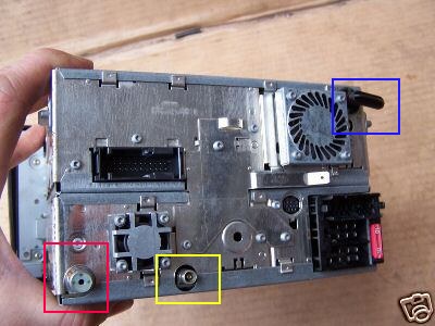

voila ce qu il y a derriere un RNSD standard
en rouge la prise d antenne FM
en jaune le diversity
en bleu l antenne GPS

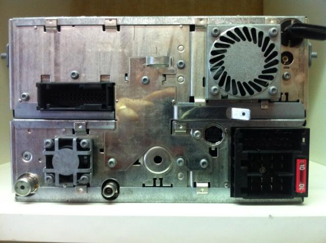

on peut avoir une photo complete de ton GPS devant et derriere , pas des vue en morceau STP
voila les photos :
je m'aperçois que je n'ai pas le diversity

voici l a photo de l arriere du GPS comme prevu

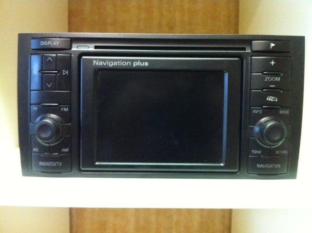

et de l avant
