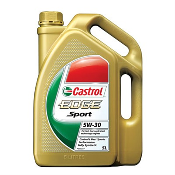

Sinon, l'huile recommandée par Audi pour ces V8, est la Castrol Sport Edge 5w30 :
Salut :coucou:
Tu sais ou peut on trouvé se jolie bidon pour bon prix :bigsmile:
