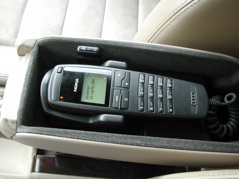

hey les coupains,
l'un de vous a t il essayer de mettre une carte SIM free dans son tel ? :unsure:
j'ai comme un souci... <_<
toute aide est la bienvenue :coucou:

J'avais eu le souci avec le mien il y a quasi 2ans.
Le problème est que le dessin de la puce est trop récent pour ton réléphone.
Ah? J'avais lu un truc du genre...
Et donc, faut en demander une autre? Ou c'est mort? :-(
De toute façon avec free tu ne peux passer qu'un appel sur 2 et que dans Paris.....
Bon sérieusement je pense qu'il existe des adaptateurs comme j'avais pendant un moment ou je pouvais mettre 2 sim dans mon tel.
je vais essayer avec une autre SIM Bouygues, et dans d'autres vieux tel non desimlockés
je pense plutot que le combiné est locké.. <_< je vous tiens au gaz :coucou:
C'est pas pour m'en servir tous les jours.. C'est plutot en cas d'urgence, en cas de panne de batterie de mon tel, ...

Voici 2 photos (recto et verso) du style de Sim que j'avais mis dans mon tel pour que çà marche:
suite des investigations...
j'ai comparé la SIM free avec d'autres SIM.
de gauche a droite, une vieille Bouygues (Nomad), ma SFR (actuelle), et la free.
On voit bien que malgré la tailles de la SIM réduite, les 6 points de contacts sont bien là où il faut...
j'ai récupéré le numéro IMEI (*#06#), je vais tenter de desimlocker le truc.
Le telephone est un Nokia RTE-3HD, qui est en fait un 6091
a+
Autre chose, le dessin de la puce à aussi son mot à dire dans l'histoire il me semble... :unsure:
bon, meme si je n'aime pas l'admettre.. je crois bien que coupain Gazzy a raison :bigthumbup:
j'ai fait une tentative de desimlockage, et j'ai eu le message "SIM was not retricted"
ce qui laisse effectivement penser que c'est plus un probleme de format de la puce..
j'vais demander a free s'ils peuvent envoyer des cartes SIM pour "vieux" telephones :rolleyes:
J'ai moi aussi le même téléphone dans mon audi. J'ai déjà mis plusieurs puces différentes et je n'ai jamais eu de soucis, elles ont toujours fonctionné correctement.
J'avais même acheté une puce sans forfait chez un buraliste que je n'ai pas renouvelé car trop cher pour mon utilisation.
En effet, j'ai déjà 2 portables (3 avec celui de ma femme) un perso et 1 professionnel. Je me suis renseigné chez orange pour mon perso afin d'avoir une deuxième puce sur le même numéro mais comme je suis en forfait bloqué, ils ne la fournissent pas ou alors, je doit prendre un forfait supérieur (et plus cher évidement) pour pouvoir bénéficier de cette puce.
Je pense que ton téléphone est plutôt bloqué mais je suis loin d'être un expert dans le domaine de la téléphonie mobile et encore moins sur les puces.
Essaye peut être de faire comme j'ai fait en testant pour 10€ environ une puce achetée chez un buraliste. Elles sont récentes elles aussi il me semble.
Modifié par nico29860
ben quand j'ai acheté la voiture, sur la route du retour, j'avais mis ma puce SFR. Ca marchait impec.
je pouvais voir le repertoire dans l'affichage du tableau de bord, et je pouvais passer et recevoir des appels.
Non vraiment, ca doit etre la puce (peut etre a cause du format micro SIM ?? :unsure: ) qui va pas.
Bon,
coup de fil chez free.. ils vont m'envoyer une autre SIM... mais sans aucune certitude..
j'crois bien que je vais résilier le forfait.. :unsure:
nouvelle SIM recue, mais c'est la meme.. du coup, ca ne marche toujours pas.. <_<
il n'est pas impossible, même si c'est rare, d'avoir une autre carte SIM neuve défectueuse :P
