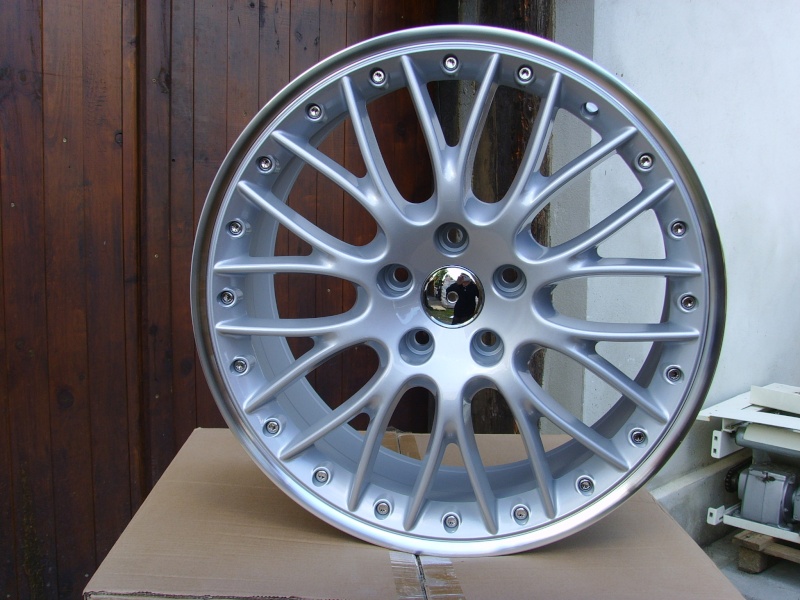

Voici les jantes que j'attends :

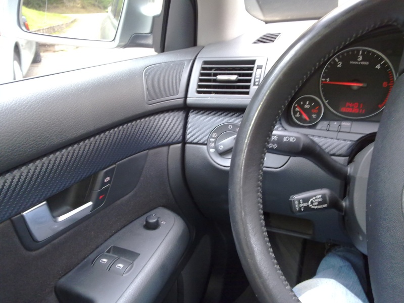

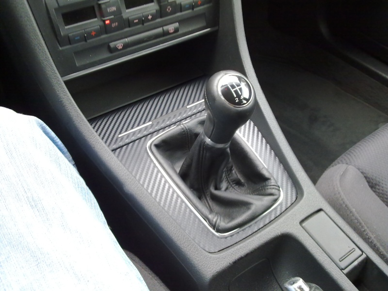

punaise c est super sympas le carbon tu a fait ça avec du thermoformable?

Oui, le 3M Di-noc, une feuille de 122*50 cm (env 35€ / merci Julien pour les dims) et il me reste une petite chute (un a4). 2/3 petits plis dans les endroits très biscornus mais faut le savoir....a voir maintenant la tenue dans le temps

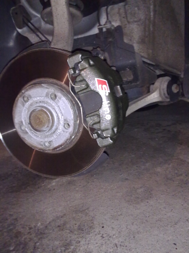

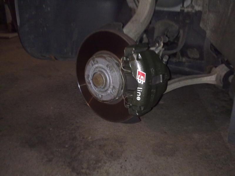

voila l'aquatte est à nouveau sur pattes...j'ai reçu pile poil mes bras de suspension hier. commencé à 19h, en sortant les jambes de force et fini de remonter à 23h30.

sur cette photo on voit que la jante imite bcp plus l'OEM que les autres proposées par d'autres vendeurs ! :malelovies:
