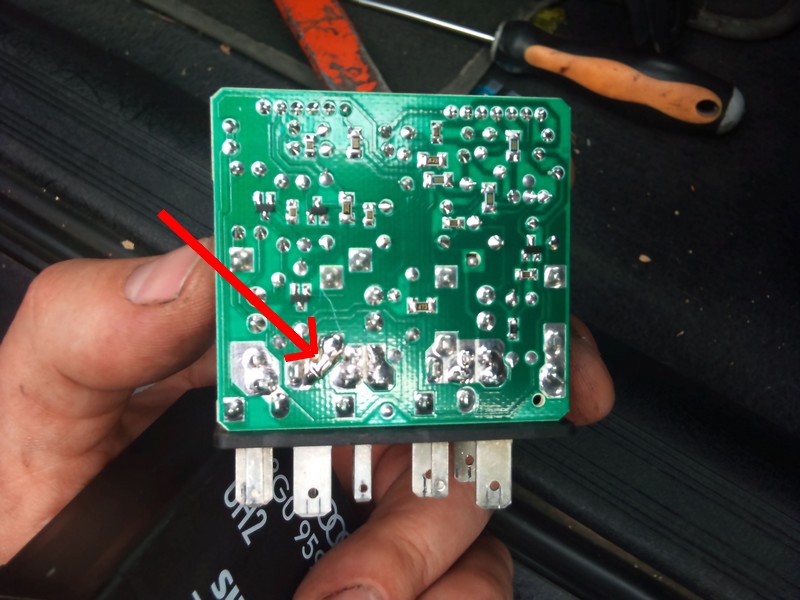

bon je me suis demerdé ,j'ai galeré , j'ai trouvé et j'ai reparé .
je n'ai pas trouvé de fusible , alors j'ai regardé vers les relais , et j'en ai trouvé un enorme , je l'ai ouvert , une piste etait hs , j'ai refais la soudure et c'est reparti .si y'en a que ça interesse je peux mettre des photos et explications .

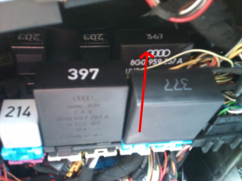

bon alors ,pour commencer arrachage du panneau de porte pour voir le cirque qui y reigne et tester le moteur de vitre , y'a une connectique à 2 fils , hop direct une batterie dessus , le moteur fonctionne ! pour les inters il suffit d'inverser les fiches pour tester .

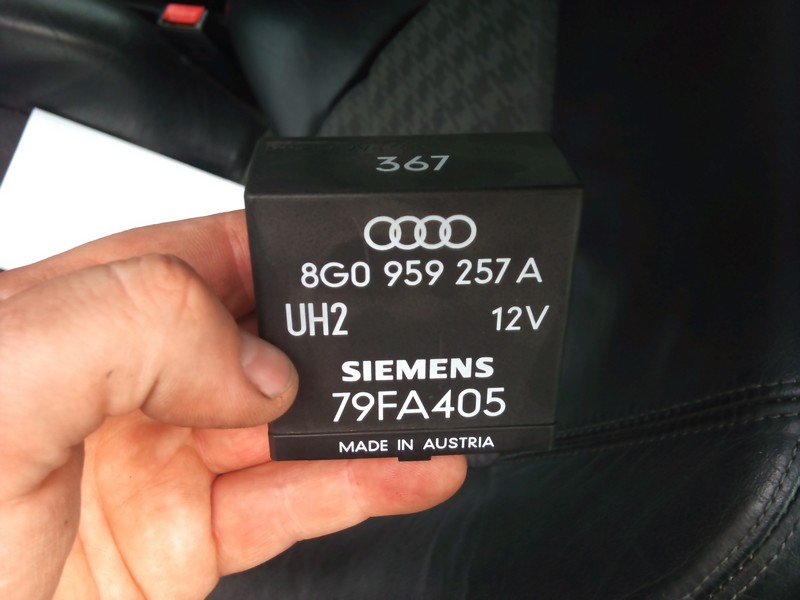

sous le volant on trouve une razade de relais , donc celui ci ::
il faut l'arracher :bigsmile:

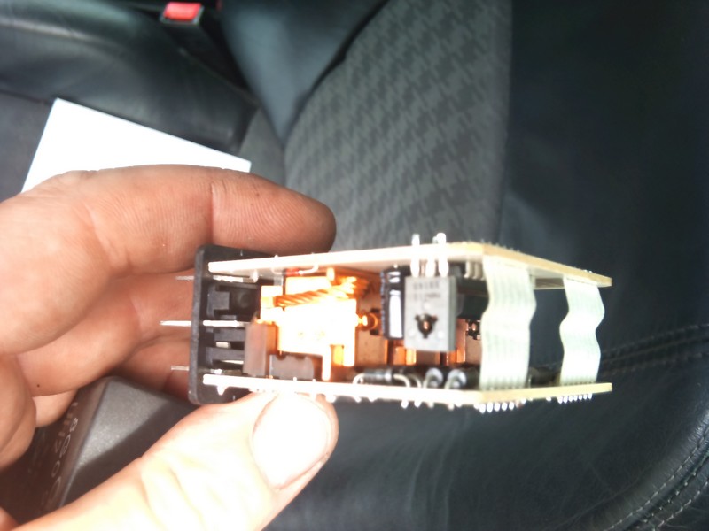

et le depouiller :bigsmile:
et enfin ici on apperçois la piste qui etait grillée ! un belle soudure a l'etain et c'est reparti mon kiki !
très bon diag, belle réparation !
merci pour ce partage ! :bigthumbup:

Bonjour
J ai un petit probleme de leves vitres, je pense que le remais 367 est mort!!! Est ce que quelqu un qui aurait un AUDI 80 CAB 2,6 V6 de 1995 pourrait me donner les numero de relais qui se trouvent dans la boite a fusibles qui se trouvent dans le moteur SVP :malelovies:
Et si possible SANS ABUSER les numero de relais qui se trouve sous le volant PLEASE... :bigthumbup:
Merci

Je confirme, Même panne réparé avec succès grâce à une petite soudure... Merci au forum
