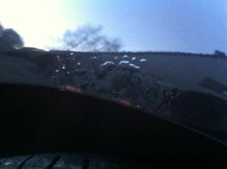

Bonjours a tous, Comme dit dans le titre j'ai rencontrer un problème d'oxydation sous la peinture et je me tourne vers vous, sait on jamais que quelqu'un ait rencontrer le même problème et ait trouver une solution.
Quand j'ai acheter mon a3, j'avais déjà remarqué une légère granulation de la peinture au niveau de l'aile coté conducteur et sur le toit mais l'hiver n'a pas arranger tout ça et du coup ca ce voit plus qu'avant :(
Et le pire c'est que la peinture doit avoir a peine 2 ans

C'est des traces d'oxydation en effet, un début de rouille...
Ta voiture a été repeinte suite à un accident ?
j'avais le memme soucis sur ma voiture ! c'est quelle a été repeinte et pas trés bien dailleur ... c'est juste que la tôle doit etre a nue sous la peinture ! aucun aprais anti corrosif ...
et désoler de t’appendre sa mais tu vas devoir etre obliger de gratter et repeindre tout sa si tu veux pas que sa s'empire !!
oui, la voiture a été repeinte il y a deux ans et je ne sais pas si sa fait suite a un accident, pour toi gee la seul solution est de tout repeindre :(

Le problème de corrosion est très rependu sur les A3 8L au niveau des gouttières de toits ( photo 1 vincent S3 ) regarde on en parle ici : http://forums.audipassion.com/topic/100418-garantie-corrosion-audi/
Il existe une garantie contre ce type de corrosion qui est de 12 ans, donc si ton véhicule est de 1999 ou après tu peux bénéficier de cette garantie constructeur. Car c'est du a un défaut de fabrication sauf si audi te prouves que cela provient d'une mauvaise utilisation.
Par contre la corrosion sur l'aile j'en ai jamais vu sur nos a3 la c'est pas sur que la garantie fonctionne. Ça ressemble plus a un défaut de travail du carrossier plutôt qu'un défaut de fabrication.
Dans tous les cas il faut que tu traite rapidement sinon ça va empirer et tu va pourrir toute la caisse. Renseigne toi au plus vite chez audi et chez ton ancien proprio
+1 pour le défaut de peinture connu au niveau du toit à l'arrière (le défaut ne concerne que les millésimes d'avant 2000 il me semble)
par contre pour les ailes bizarre ...
Et je trouve encore plus bizarre que deux ans après avoir été repeinte l'oxydation revienne ... àa n'a certainement pas été traité comme il convient avant mise en peinture
