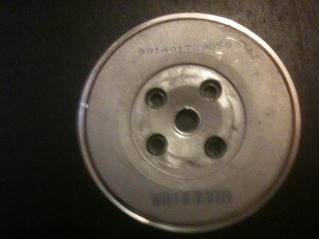

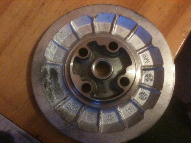

turbo toujours pas réparer car une pièce de plus a changer.
le trou au milieu où passe l'axe des turbines, c'est agrandit donc fuite d'huile assurer!
j'ai commandé la pièce je la reçoit normalement mercredi.
je ferais le tuto une fois le turbo réparer.
