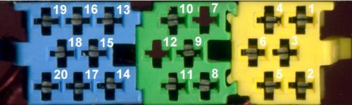

Pour ce qui concerne les cables/connectiques qui sortent de ma console centrale (je n'ai pas pu faire de photos) mais ils se composent de :
- prise antenne (ronde) > j'ai aussi acheté un adaptateur pour pouvoir rallonger et enficher dans le nouvel autoradio (pas de pb ! :bien: )
- prise noire avec des fiches en métal
- 1 fiche avec un embout en plastique marron plate > pour la masse apparemment
- 2 prises plastiques un peu carrées (1 jaune et 1 verte) > comme sur la photo ci-dessous :
voici la jaune : (mais j'ai la même en verte)
les 2 minis iso se mettent dans la prise rouge de l adaptateur !
apres l adaptateur a une masse et un plus
C'est le branchement que j'ai fait et je n'ai pas de son !
En fait ma mini prise iso jaune rentre parfaitement dans l'adaptateur rouge (il y à 6 picots en métal qui rentre dedans comme il faut)
Par contre ma mini prise iso verte rentre mais ne fait contact avec rien du tout (vu que la prise rouge ne comporte que 6 fils d'un seul côté)
Et quand à la mini prise bleu, je n'en ai pas;
Sais tu ou je dois brancher le " plus " de l'adaptateur ?

:bigsmile: sur le plus de l autoradio
Pouarf ! :rolleyes: tu sais moi je suis vraiment pas doué avec tout ces fils !
Donc le fil bleu de l'adaptateur, il faudrait que je le branche sur un des fils bleu du cable fournit avec l'autoradio c'est ça ?
Problème j'ai plusieurs fils bleu avec l'autoradio et j'en ai même un qui se ballade tout seul sans rien !?
Je voudrais pas faire tout péter..
il faut le mettre avec le + continu de ton autoradio ou le remote prevu pour un ampli , si le remote est pour une antenne oublie .

Miracle ca marche !!!
Bon voila en fait j ai écouté French qui disait de brancher le fil bleu de l adaptateur au plus de l autoradio !
Mon son marche partout, je peux meme controller l equalizer et regler depuis mon poste les basses, aigus etc..
Par contre question bete mais apres avoir eteint pui redemarré j ai vu ke les stations enregistrées ne l etaient plus ??
exacte
tu n as pas la memoire des stations .. il faut soit inverser le rouge et jaune .
